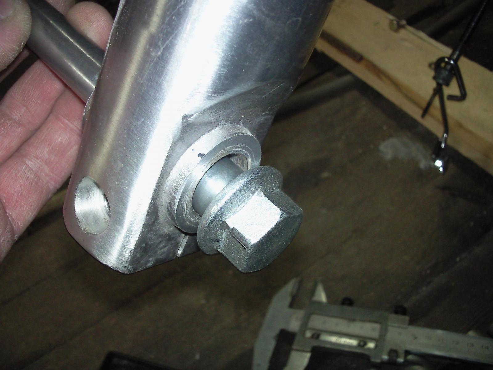

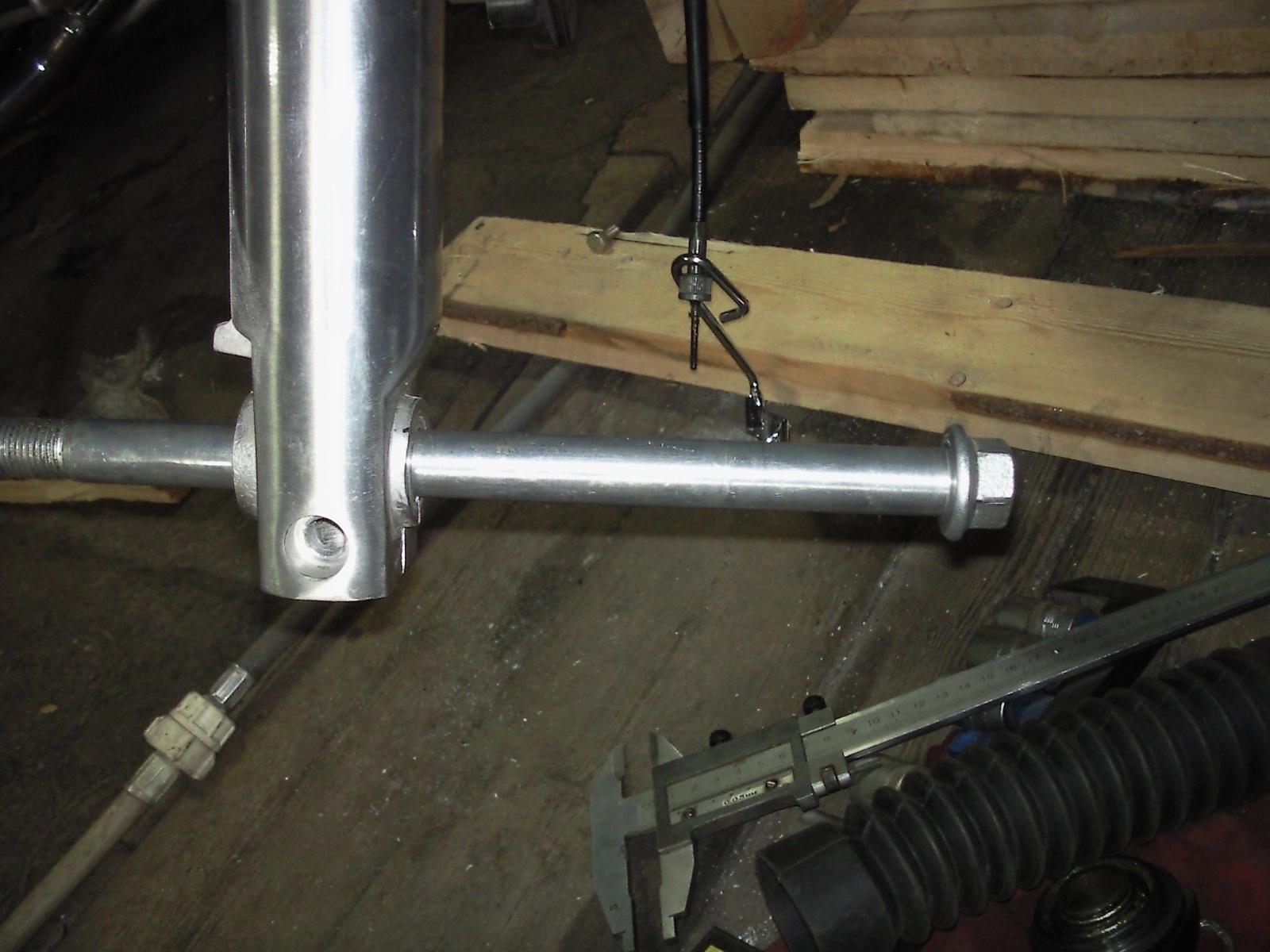

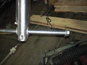

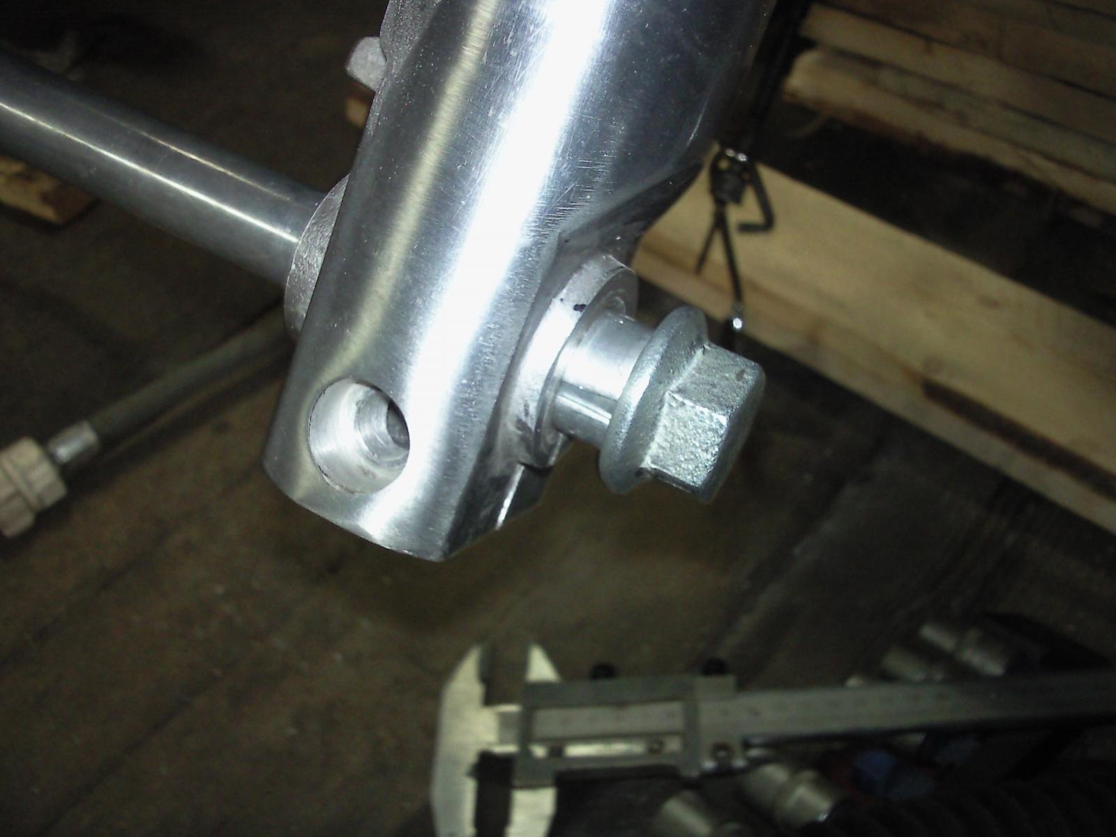

Виктор К Опубликовано 1 апреля, 2015 Жалоба Поделиться Опубликовано 1 апреля, 2015 Привет мужики :rolleyes: Сегодня скинул переднее колёсико, что бы вставить гофры на вилку и был шокирован увиденным :blink: ... Кто нибудь снимал переднее колесо???? Ось оказалась тоньше отверстия в пере, примерно на 3 мм (фото прилагается). На сколько я понимаю, такого не должно быть, Видать тут какая то лажа :( Цитата Ссылка на комментарий Поделиться на другие сайты Поделиться

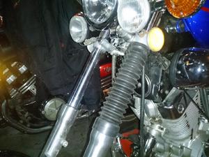

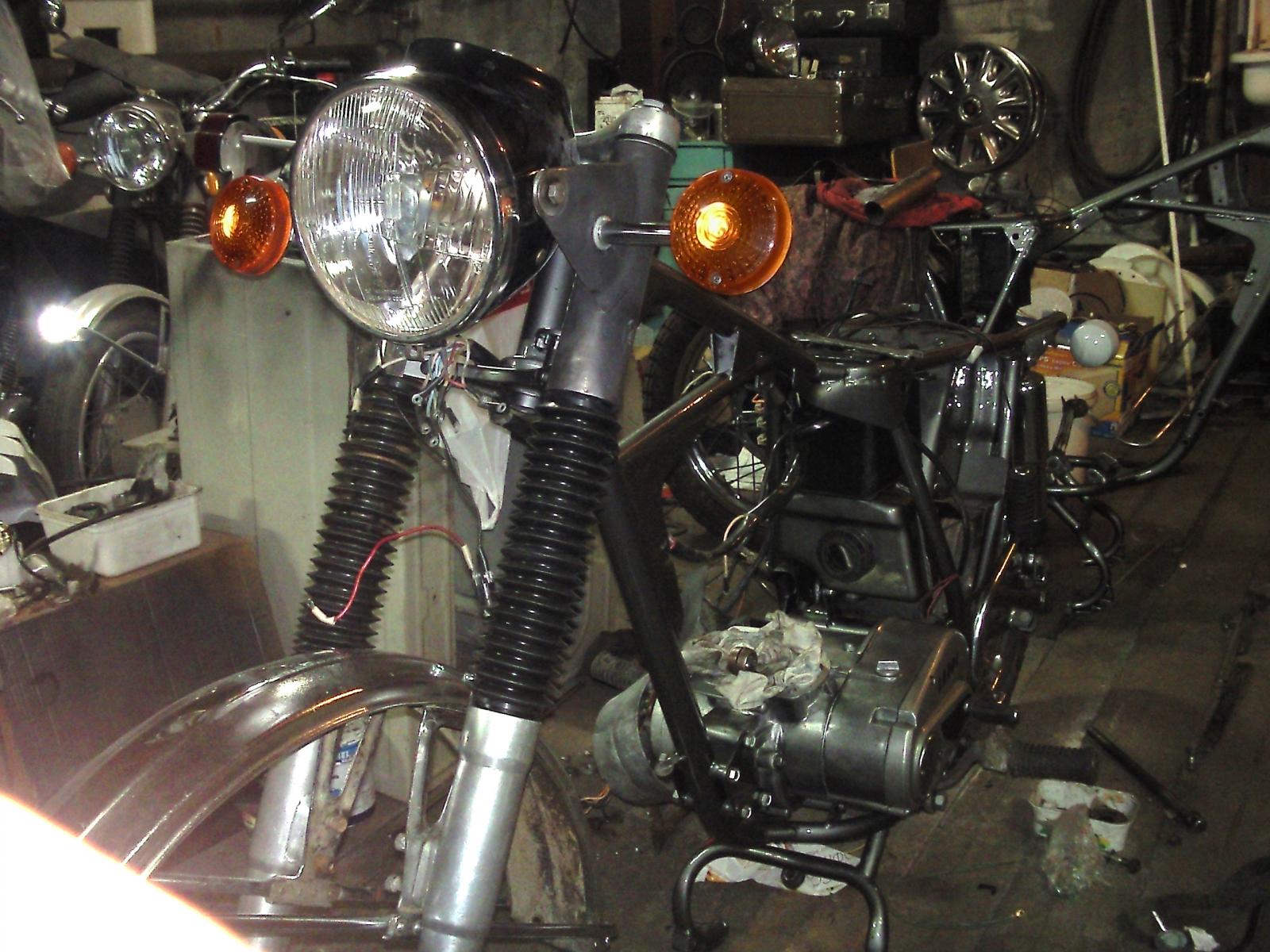

Виктор К Опубликовано 1 апреля, 2015 Жалоба Поделиться Опубликовано 1 апреля, 2015 И всё таки я решился поставить гофры на переднюю вилку. 2 Цитата Ссылка на комментарий Поделиться на другие сайты Поделиться
Rollik Опубликовано 1 апреля, 2015 Жалоба Поделиться Опубликовано 1 апреля, 2015 Привет мужики :rolleyes: Сегодня скинул переднее колёсико, что бы вставить гофры на вилку и был шокирован увиденным :blink: ... Кто нибудь снимал переднее колесо???? Ось оказалась тоньше отверстия в пере, примерно на 3 мм (фото прилагается). На сколько я понимаю, такого не должно быть, Видать тут какая то лажа :( а как там с подшипником на оси ? а на пере там вроде и есть разрезы для поджатия оси ? или не? Цитата Ссылка на комментарий Поделиться на другие сайты Поделиться
Willi80 Опубликовано 1 апреля, 2015 Жалоба Поделиться Опубликовано 1 апреля, 2015 Ну это просто пипец! Читал я о таком на Мелких китайцах, на мотоцикл ось от мопедки, все играет и болтается. Но тут претензия на полнеценный мотоцикл. Как все печально с этими российско-китайскими сборками. Цитата Ссылка на комментарий Поделиться на другие сайты Поделиться
Rollik Опубликовано 1 апреля, 2015 Жалоба Поделиться Опубликовано 1 апреля, 2015 Привет мужики :rolleyes: Сегодня скинул переднее колёсико, что бы вставить гофры на вилку и был шокирован увиденным :blink: ... Кто нибудь снимал переднее колесо???? Ось оказалась тоньше отверстия в пере, примерно на 3 мм (фото прилагается). На сколько я понимаю, такого не должно быть, Видать тут какая то лажа :( дядя ты чего панику то поднял? первый мот чтоли ? ось идет ступенькой у тебя на фото в зажимном ось посадочное под пошипник. Цитата Ссылка на комментарий Поделиться на другие сайты Поделиться

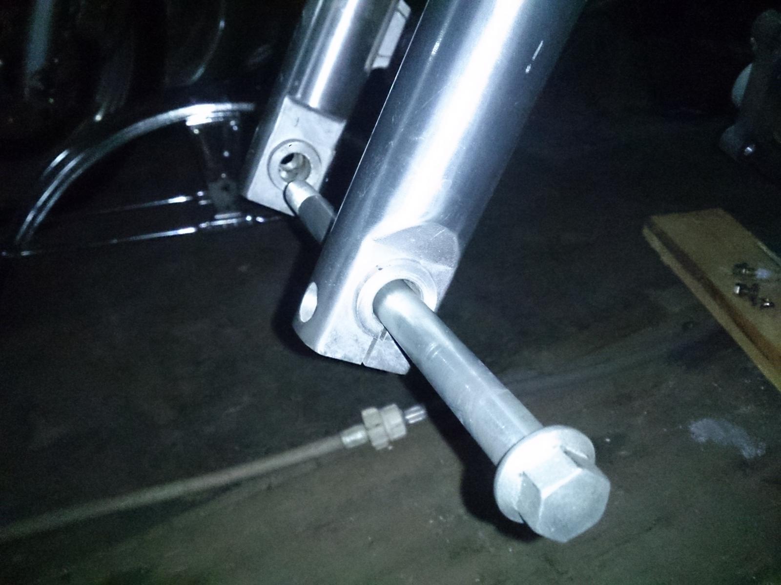

Виктор К Опубликовано 1 апреля, 2015 Жалоба Поделиться Опубликовано 1 апреля, 2015 дядя ты чего панику то поднял? первый мот чтоли ? ось идет ступенькой у тебя на фото в зажимном ось посадочное под пошипник. Дело в том, что ось идёт одним размером по всей длине и ни каких ступенек нет, я понял про что ты намекаешь, у меня на Спорте ось идёт ступенькой, широким местом заходит в перо и пером же зажимается, Тут ось у самой шляпки, ни какой ступеньки не имеет и в пере она болтается и то что перо в низу имеет разрез, что бы обжимать ось, то смысла в этом разрезе нет... Фото завтра подробно скину. Цитата Ссылка на комментарий Поделиться на другие сайты Поделиться
Rollik Опубликовано 2 апреля, 2015 Жалоба Поделиться Опубликовано 2 апреля, 2015 пере она болтается и то что перо в низу имеет разрез, что бы обжимать ось, то смысла в этом разрезе нет... Фото завтра подробно скину. выточить ее особых проблем не составит. только вот вопрос нужна ли для оси термичка и если нужна то какая? Цитата Ссылка на комментарий Поделиться на другие сайты Поделиться

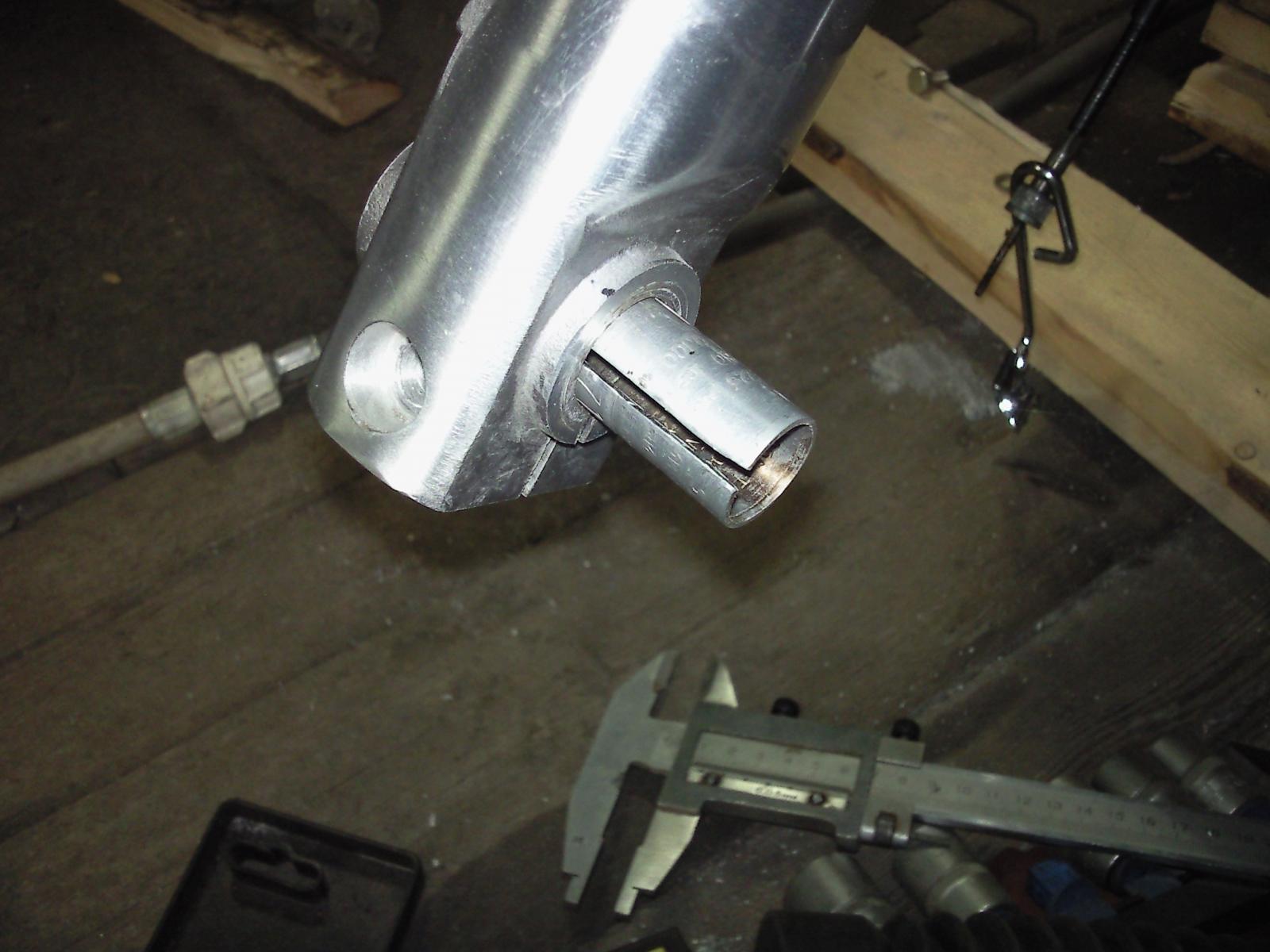

Виктор К Опубликовано 2 апреля, 2015 Жалоба Поделиться Опубликовано 2 апреля, 2015 выточить ее особых проблем не составит. только вот вопрос нужна ли для оси термичка и если нужна то какая? Ну я нашел временный выход из положения, сделал разрезную втулку из алюм листа, подобрал нужную толщину, теперь есть смыл зажимного болта в низу пера. 3 Цитата Ссылка на комментарий Поделиться на другие сайты Поделиться
sahar876 Опубликовано 3 апреля, 2015 Жалоба Поделиться Опубликовано 3 апреля, 2015 А гофры с чего ? Я тоже хочу. Цитата Ссылка на комментарий Поделиться на другие сайты Поделиться

Rollik Опубликовано 3 апреля, 2015 Жалоба Поделиться Опубликовано 3 апреля, 2015 А гофры с чего ? Я тоже хочу. угадай) по профилю чела у него ИЖ-спортов(ПС) колеция ну или от ЗаЗ там у него их свозят к его гаражу :blink: Цитата Ссылка на комментарий Поделиться на другие сайты Поделиться
Виктор К Опубликовано 3 апреля, 2015 Жалоба Поделиться Опубликовано 3 апреля, 2015 угадай) по профилю чела у него ИЖ-спортов(ПС) колеция ну или от ЗаЗ там у него их свозят к его гаражу :blink: Rollik, ПАНИКУ Я НЕ ПОДЫМАЛ, ПРОСТО ИНТЕРЕСУЮСЬ, КТО СНИМАЛ ПЕРЕДНЕЕ КОЛЕСО, И ЕСЛИ СНИМАЛ, ТО ТАКАЯ ЖЕ БЕДА ИЛИ НЕТ. МЕНЯ ЭТО МЕНЬШЕ ВСЕГО БЕСПОКОИТ, ЧЕМ ПРОГОРЕВШИЙ ПОРШЕНЬ ИЛИ ЗАКЛИНИВШИЙ КОЛЕНВАЛ (ЭТО Я ТАК К СЛОВУ) ВОТ ЕСЛИ ЧТО В ДВИЖКЕ ПРОИЗОЙДЁТ, ТО ДА, ПЕЧАЛЬКА . ПО ПОВОДУ ГОФР ТЫ СРАЗУ ВРУБИЛСЯ, ХОТЯ МОЖНО И ОТ ЯВЫ ПОДОБРАТЬ.... Цитата Ссылка на комментарий Поделиться на другие сайты Поделиться

Виктор К Опубликовано 3 апреля, 2015 Жалоба Поделиться Опубликовано 3 апреля, 2015 А гофры с чего ? Я тоже хочу. Гофры точно, от ИЖ Планета СПОРТ, Но я и от бачков унитаза примудрял и тоже не плохо получалось :) Цитата Ссылка на комментарий Поделиться на другие сайты Поделиться
