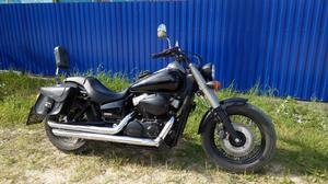

DemonStreet Опубликовано 1 октября, 2015 Жалоба Опубликовано 1 октября, 2015 какой мот прикупил? Honda Shadow Fantom 2012 года с пробегом 8000км. Цитата
Rollik Опубликовано 1 октября, 2015 Жалоба Опубликовано 1 октября, 2015 Honda Shadow Fantom 2012 года с пробегом 8000км. отличный мот! мои поздравления.! стелсик дает понять что от мота нужно если это первый мот после совков. вчера перегонял стелса в гараж, не гонял на нем месяцев 5)) ну велик после моего слона хотя очень юркий. если погода позволит на жджимхану на нем сгоняю. Цитата
Igor96 Опубликовано 2 октября, 2015 Жалоба Опубликовано 2 октября, 2015 Фантом класс, очень красивый, современный матовый цвет и сбалансированный и не слабый и не слишком здоровый)))Плюс классический дизайн Харлеевский. Цитата
Leonid_Zhukov Опубликовано 2 октября, 2015 Жалоба Опубликовано 2 октября, 2015 И мне, уважаемый DemonStreet , Ваш мотоцикл очень нравится ))) ! Мои поздравления и наилучшие пожелания ! Цитата
