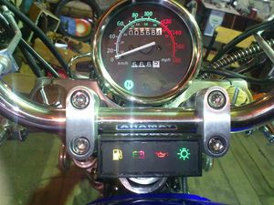

Виктор К Опубликовано 19 декабря, 2015 Жалоба Опубликовано 19 декабря, 2015 Здравствуйте. Подскажите пожалуйста, почитав эту тебя появилось некоторое непонимание. Получается что у мотоцикла нет датчика уровня топлива. А если топливо закончилось то сгорает бензонасос. То есть надо всегда возить с собой запасной насос и канистру с бензином? Получается что так, по этому я и замутил самодельный контроль топлива Цитата
ksashka Опубликовано 21 декабря, 2015 Жалоба Опубликовано 21 декабря, 2015 круто, а что от чего срабатывает? можно подробности? схему? какие запчасти? кажется в этой теме проскакивало, но вот найти не получилось быстро. Цитата
