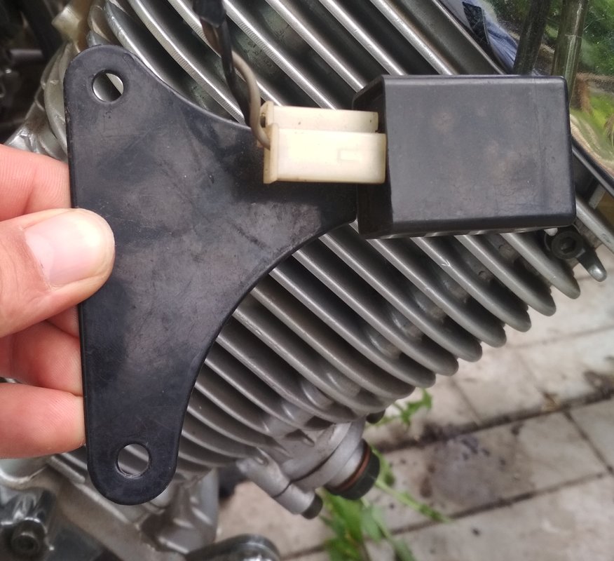

Kolyas Опубликовано 25 мая, 2019 Жалоба Опубликовано 25 мая, 2019 Народ, куда крепится вот этот кронштейн с релюхой? По дыркам никуда не подходит. Цитата
Kolyas Опубликовано 26 мая, 2019 Жалоба Опубликовано 26 мая, 2019 17 часов назад, Kolyas сказал: Народ, куда крепится вот этот кронштейн с релюхой? По дыркам никуда не подходит. Тихо, сам с собою, я веду беседу.(( Вопрос снят, разобрались. Цитата

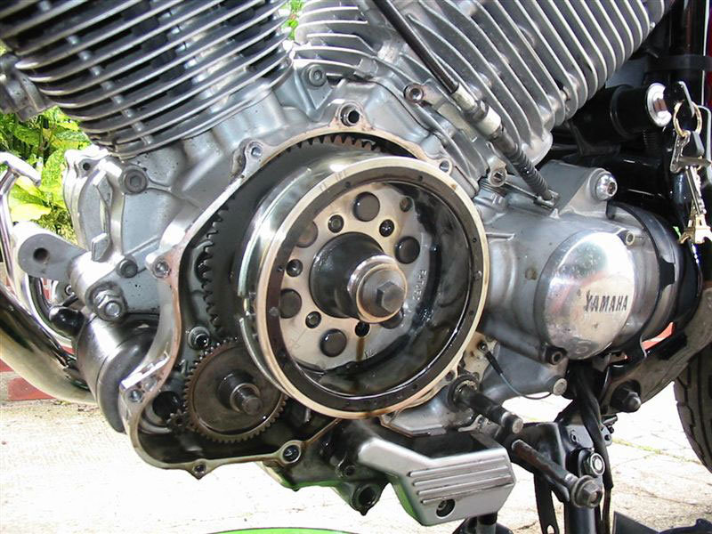

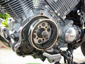

Kolyas Опубликовано 27 мая, 2019 Жалоба Опубликовано 27 мая, 2019 15 часов назад, Chubaka85 сказал: после обкатки проблема с коробкой уйдет, залей 20в50 минералку, коробка скажет спасибо Проблема решилась регулировкой сцепления, теперь переключается идеально! Правда, чтобы заработало нормально пришлось совсем выбрать свободный ход троса. Ну и, вроде, не пробуксовывает. Единственный косяк - постоянно горит лампочка нейтралки. Где стоит датчик? Куда рыть? Цитата
Chubaka85 Опубликовано 27 мая, 2019 Жалоба Опубликовано 27 мая, 2019 31 минуту назад, Kolyas сказал: Проблема решилась регулировкой сцепления, теперь переключается идеально! Правда, чтобы заработало нормально пришлось совсем выбрать свободный ход троса. Ну и, вроде, не пробуксовывает. Единственный косяк - постоянно горит лампочка нейтралки. Где стоит датчик? Куда рыть? На оси переключения и стоит 1 Цитата

Kolyas Опубликовано 27 мая, 2019 Жалоба Опубликовано 27 мая, 2019 23 минуты назад, Chubaka85 сказал: На оси переключения и стоит Ух, ёёё... Ну, значит, и хрен с ней, пусть дальше горит. Неохота лезть под крышку.))) Спасибо! Цитата
Chubaka85 Опубликовано 27 мая, 2019 Жалоба Опубликовано 27 мая, 2019 4 минуты назад, Kolyas сказал: Вчера все собрали. Пробный прохват. Никогда не было чесотки, едет хорошо, я даже не ожидал. Но пока держим не больше 70. Я за рулём этого аппарата впервые, от бывшего владельца ехал сын. Так вот что ещё выяснил. Рулевая колонка стучит при торможении и клевках вилки. Хотя все затянуто. Такое ощущение, что прежний хоз туда подшипников недоложил. Будем посмотреть. Ну и мелочи: иногда закусывает трос газа и задний тормоз какой-то невнятный. Передний, кстати охрененен! Пока всё. Тормоза да вата. По скорости, ну 100-110 дальше не комфортно. До 110 набирает хорошо, обычно 90-100 езжу. Девчонка знакомая с весом в 60 и 140 полевала, но это уже красная зона. Расход в среднем 6 литров (и не только у меня) 1 Цитата
Kolyas Опубликовано 27 мая, 2019 Жалоба Опубликовано 27 мая, 2019 7 минут назад, Kolyas сказал: Ух, ёёё... Ну, значит, и хрен с ней, пусть дальше горит. Неохота лезть под крышку.))) Спасибо! Хотя стоп. Рассмотрел фото Чубаки поближе. Получается датчик не в масле, а снаружи? Это можно и покопать. Цитата
