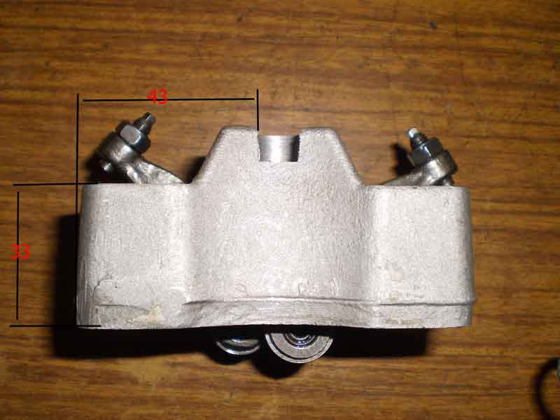

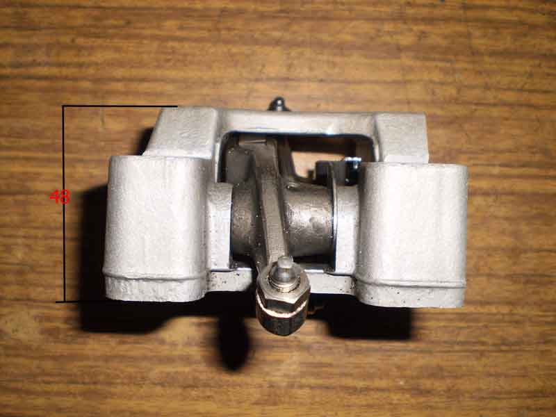

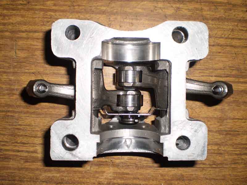

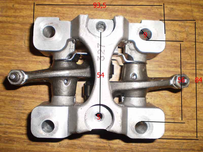

Vancouver Опубликовано 16 декабря, 2011 Автор Жалоба Опубликовано 16 декабря, 2011 Пожалуй я начну с наболевшей для меня темой. К концу сезона застучали клапана, решил всё исправить. При затяжки головки обломался болт по резьбе. Открутив головку увидел как остатки болта остались внутри, там же заметил микро трещину, наживлять новую резьбу бесполезно.... стенка тонкая да и при отваливании попадут все нежелательные осколки в картер, а там и до коробки не далеко. С запчастями у нас глухо, все ответы по запчастям приводят к единогласному ответу "эта модель свежая 2011 года и запчастей мы ещё не получали к нему, ЖДИТЕ!!!" Я вот думаю, у кого ещё стоит верхний распредвал такого же типа, может у кого стоит аналогичный??? Китайцы всё же большинство деталей дублируют Эскизы прилагаются. Цитата
Garik Опубликовано 16 декабря, 2011 Жалоба Опубликовано 16 декабря, 2011 Пожалуй я начну с наболевшей для меня темой...... Тема класс! Давно надо было открыть!!! Vancouver, я как понял резьба целая но в ней остался кусок шпильки? Если это так то есть замечательная вещь под названием если не ошибаюсь экструктор! Посарить придется но зато без перерезания резьбы и всех вытекающих!!! И немного непонятно по поводу трещины!?!?!?! Можно поподробнее? Цитата

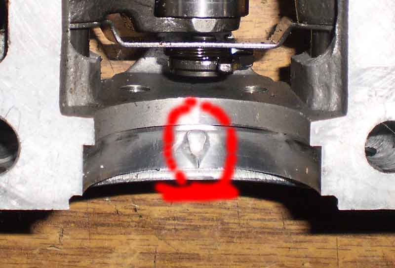

Vancouver Опубликовано 16 декабря, 2011 Автор Жалоба Опубликовано 16 декабря, 2011 Трещина появилась как раз там где у меня обломался болт, его остатки я вытащил, НО!!! Резьба покоцана, если даже и исправить её, как быть с трещиной, она как раз на посадочной -одится для подшипника распредвала. На 4 фотке видно. Цитата
Vancouver Опубликовано 16 декабря, 2011 Автор Жалоба Опубликовано 16 декабря, 2011 Вот поближе видно трещину и потемнение, она растягивается вдоль всей резьбы с внешней стороны. Цитата
Garik Опубликовано 16 декабря, 2011 Жалоба Опубликовано 16 декабря, 2011 Трещина появилась как раз там где у меня обломался болт, его остатки я вытащил, НО!!! Резьба покоцана, если даже и исправить её, как быть с трещиной, она как раз на посадочной -одится для подшибника распредвала. На 4 фотке видно. Варик только один, варить и шлифовать! С сваркой я думаю смогу помочь, а вот прошлифовать не уверен! У нас станки по точности не прокатят наверное! Я пообщаюсь с нашим мех участком, мож что и сообразим!!! Народ у нас талантливый!!! :D Цитата

Garik Опубликовано 16 декабря, 2011 Жалоба Опубликовано 16 декабря, 2011 Это радует а то я уже плюнул на это до весны... Хотя Патроновцы обещают все запчасти предоставить к началу сезона (общался с менеджером продаж) компания вроде по серьёзнее нашего Omaksа На ВМ эндуро похожие каромысла вроде, но не уверен! На работе у меня ляминьку варят точно, станок координатка тож есть! Проблема не такая уж и большая :rolleyes: В понедельник точно скажу что и как, а там договоримся как железку перекинуть без лишней суеты! Цитата
Garik Опубликовано 16 декабря, 2011 Жалоба Опубликовано 16 декабря, 2011 Блин, на БМ крышка и есть крепление подшипника!!! Цитата
Vancouver Опубликовано 16 декабря, 2011 Автор Жалоба Опубликовано 16 декабря, 2011 Да я видел.. кулачки с клапанами аналогичные, только вот -одятся они сразу на головке. Цитата
ПЕНЬ_ОК(нович_ок) Опубликовано 17 декабря, 2011 Жалоба Опубликовано 17 декабря, 2011 Коромысла хорошие, с подшипниками! Интересно, подойдут ли они к ВМ-ке!? 1 Цитата

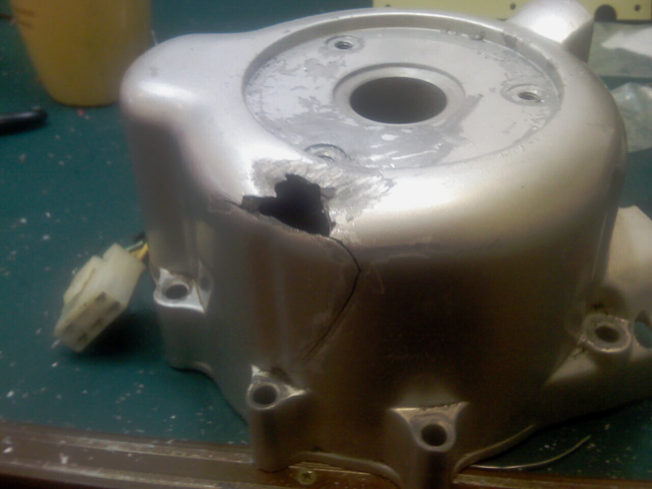

Garik Опубликовано 18 декабря, 2011 Жалоба Опубликовано 18 декабря, 2011 Мне терь тоже варить надо, только картерину! Китайская резина ГУАНО!!!!! По мокрому асфальту понесло в повороте и на раздолбанную брусчатку! Не так больно как обидно, скорость всего 20 км была! Цитата

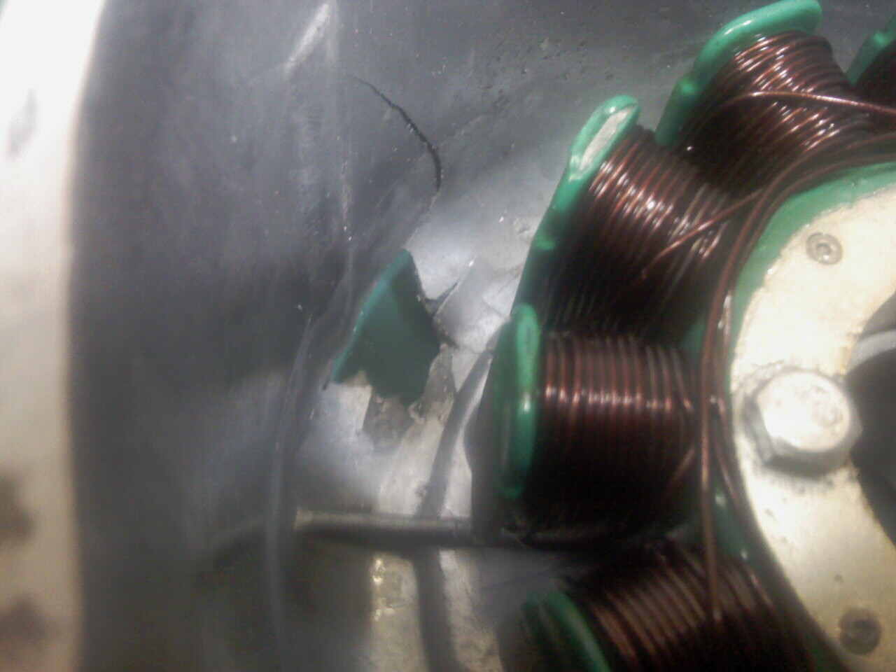

Garik Опубликовано 20 декабря, 2011 Жалоба Опубликовано 20 декабря, 2011 Зид 200 лифан, пробег 800 км нижний подвес амортизатора, и бинокль маятника разбивает быстро, бинокль уже убит, остальное удалось спасти и поставить масленки. я читал много народу бьется с нижним рычагом, но не могут его купить, т.к он продается только с амортизатором. А что именно разбито??? Снял свою крышку, по началу казалось что мелочи но всё оказалось намного серьёзнее!! Подготовил к сварке, где заканчиваются трещины засверлил 1.5мм и отдал сварщику! В связи с сложностью сварки заранее сообщили что возможно не получится но пообещали постараться всё сделать! вот как то так всё это выглядит... Звонил в сервис по поводу новой Цитата
Garik Опубликовано 20 декабря, 2011 Жалоба Опубликовано 20 декабря, 2011 Звонил в сервисный по поводу новой крышки, будет к марту месяцу и узнал цену прошлой закупки, 480 рублей! Как сказали они закончились, наверное ходовой тавар :D :D :D !!! Цитата
