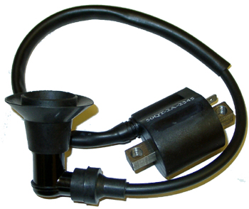

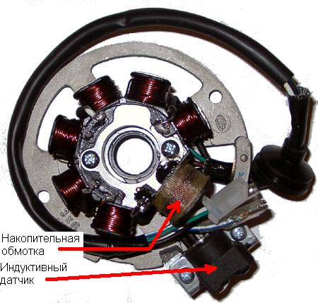

vooooooolf Опубликовано 2 октября, 2012 Жалоба Опубликовано 2 октября, 2012 привет всем! у меня стелс скиф 50 когда кручю электро стартером нет искры на свече если лапкой тоесть но когда сильно дёрнеш чё может быть за хень подскажите? Цитата
Veles Опубликовано 3 октября, 2012 Жалоба Опубликовано 3 октября, 2012 Свеча чистая, зазор правильный? Цитата
vooooooolf Опубликовано 3 октября, 2012 Жалоба Опубликовано 3 октября, 2012 свеча в норме! а зазор где? Цитата
Veles Опубликовано 4 октября, 2012 Жалоба Опубликовано 4 октября, 2012 В свече зазор. То что она сухая и чистая, не значит, что она может иметь неправильный зазор. Цитата
vooooooolf Опубликовано 4 октября, 2012 Жалоба Опубликовано 4 октября, 2012 я её с другова мопеда снял там она работает отлично Цитата
vooooooolf Опубликовано 4 октября, 2012 Жалоба Опубликовано 4 октября, 2012 ставил новую тоже самое может там както зажигание регулируется? Цитата
alexskri2009 Опубликовано 4 октября, 2012 Жалоба Опубликовано 4 октября, 2012 ставил новую тоже самое может там както зажигание регулируется? Зажигание не регулируется. Причин может быть несколько. Пробой свечного колпачка, катушки зажигания, высоковольтного провода или его обрыв - проверка заменой. Замыкание в первичной или вторичной обмотке катушке зажигания - измерить сопротивление обмоток омметром или проверить заменой. Плохо прикручена катушка зажигания. Неисправность коммутатора - проверка заменой. Неисправность генератора - измерить сопртивления накопительной обмотки и индуктивного датчика на разъёме генератора. Проверить качество проводки и соединительных разъёмов. Сопротивления обмоток генератора и катушки зажигания точно сказать не могу, у разных производителей могут отличаться в разы. Если у одного сопротивление вторичной обмотки катушки зажигания 3-4 кОм, то у другого может быть 6-8 кОм. Нужно уточнять. В генератор сразу же не лезь - без съемника ротор лучше не трогать. По нему нельзя стучать, на внутренней стороне приклеены магниты. Сопротитивления генератора лучше померять на каком ни будь другом скутере 50 кубиков, с таким же количеством проводов и их цветами. и с отключенным разъёмом. Всё зарисовать и записать показания омметра, ну а потом померять предполагаемого больного. P.S. На моей маленькой Ямахе искра проскакивала и щёлкала, слона убить можно, когда я просто рукой крутил ротор генератора с выкрученой свечой. А генератор просто допотопный , двухобмоточный :rolleyes: . Цитата
vooooooolf Опубликовано 4 октября, 2012 Жалоба Опубликовано 4 октября, 2012 спасибо буду проверять! Цитата
