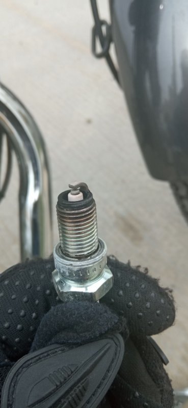

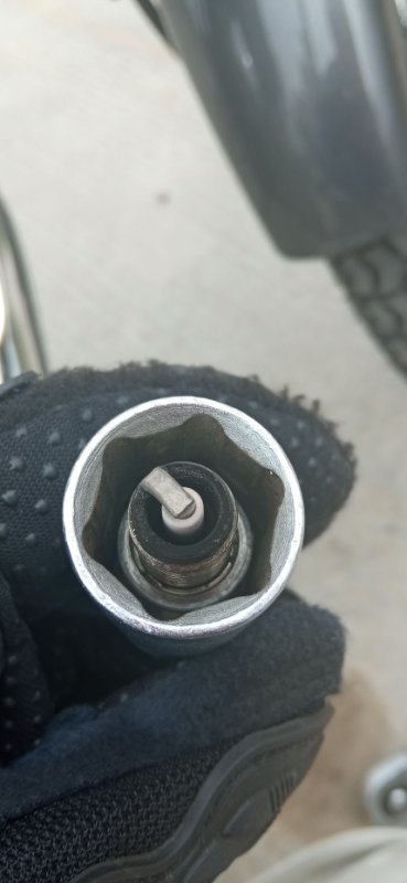

Nikita Pozniak Опубликовано 7 мая, 2022 Жалоба Опубликовано 7 мая, 2022 Всем доброго вечера! Нужна ваша помощь, а то уже сломал голову. Меня смущает белый цвет изолятора свечи. Мотоцикл Minsk D4 125 куб. Двигатель 157fmi. Карбюратор PZ26, ГТЖ 92. Пробег мотоцикла 600км. Изолятор свечи с покупки мотоцикла белая. Через 300 км отрегулировал клапана, был зажат выпускной, зазоры выставил 0.06 - впуск , 0.08 выпуск. Ничего не изменилось. Проверил уровень поплавка - всё в норме (14мм). Поднимал иглу на самое нижнее деление - свеча немного потемнела. Но при езде в 1/2 выжатой ручки газа (свыше 6000 оборотов) всё равно белый изолятор. На подсос воздуха проверял(распылял быстрый старт), подсоса вроде нет. Потом увеличил зазоры клапанов, тоже без изменений. Пропитал фильтр. Помогите пожалуйста разобраться, а то появилось стойкое желание сжечь мотоцикл. Цитата

путник1 Опубликовано 8 мая, 2022 Жалоба Опубликовано 8 мая, 2022 15 часов назад, Nikita Pozniak сказал: появилось стойкое желание сжечь мотоцикл дружищще, так нельзя, а то потом появится стойкое желание убивать всех кто бесит , белый изолятор всего лишь бедная смесь, ежели иглой не удалось достигнуть желаемого, Александр правильно советует, экспериментируй с жиклерами, ченить получится, удачи 3 Цитата

Nikita Pozniak Опубликовано 13 мая, 2022 Автор Жалоба Опубликовано 13 мая, 2022 Поставил тестово 98ой жиклер..... И ничего. Изолятор свечи белый. Что то мне кажется, это не нормально. Фильтр хорошо пропитан. Поднял уровень в поплавковой камере и ничего, кроме захлёбывания на 4000 оборотов я не получил. Заказал из Китая набор жиклеров, буду ещё экспериментировать. Не понимаю просто, почему у ребят на таких же мотоциклах коричневые свечи на стандартных жиклерах? Цитата
bord-51 Опубликовано 13 мая, 2022 Жалоба Опубликовано 13 мая, 2022 В самом по себе белом изоляторе ничего плохого. А вот белый нагар на нём - уже плохо. Идеал - слегка-слегка коричневый. Цитата
Nikita Pozniak Опубликовано 14 мая, 2022 Автор Жалоба Опубликовано 14 мая, 2022 44 минуты назад, Старичок сказал: Уровень поставь как надо. Иди в магазин, купи с жиги 107 жиклер с "озона"(крб). Если на полном открытии захлебываться не будет, то норм. Потом переходим к ж.х.х. Я тебе спрашивал на сколько он. Есть ли "горка" от винта количества. Если нет, то надо будет заняться ним. Изолятор быстро рижеет на б/у движке...а так смотри на цвет ЮБКИ свечи, на металл. Или заходи на сайт производителя, и смотри что по двигателю, какую свечу ставят...по мануалу у меня допустим 8-калильное, а в мануале на двиг в интернете 7-ое. И чеши репу то ли свеча не та, то ли очищается хорошо.... Уровень выставлял 14мм. Жиклер холостого хода 38. Немного не понимаю что за "горка". По мануалу 8ая свеча, стоит ngk. пробовал ставить 9ую denso тоже без изменений. Denso только идеально белая и чистая. Цитата

Летучий Голландец Опубликовано 14 мая, 2022 Жалоба Опубликовано 14 мая, 2022 Никита, сдается мне, что излишне себя накручиваешь! Борьбу за качественную смесь продолжить конечно стоит, но само по себе это не есть косяк! Бедная смесь всем хороша, кроме маленького ньюанса - повышена температура сгорания смеси и, как следствие, возможность перегрева движка. И ВСЕ!!! Ты бы лучше заполнил нормально профиль, чтобы знать что у тебя за мопед! Если водянка, я бы и не заморачивался вообще с этой хренью, если мопед нормально едет! 2 Цитата

Nikita Pozniak Опубликовано 14 мая, 2022 Автор Жалоба Опубликовано 14 мая, 2022 9 часов назад, Старичок сказал: Лучше бы воткнул 7ку -на ней попробовал.... "ГОРКА"-двигатель работает, закручиваем винт количества. Глохнет. Откручиваем, на пол оборота, заводим. Откручиваем. Должны обороты расти, а потом опять падать и глохнуть. Самый пик max в промежутке от min до min -и есть горка. Если при откручивании в.к. не глохнет, значит нужно делать ж.х.х. . По моему в последнем видосе на канале своем я про горку чуток рассказывал, есть желание посмотри. ГОРКА как бы есть. Винт закручивается 1 оборот и глохнет, и откручивается на 1.5 оборота и глохнет. Увеличение оборотов только на 100 -150 оборотов по тахометру. Цитата
Nikita Pozniak Опубликовано 14 мая, 2022 Автор Жалоба Опубликовано 14 мая, 2022 6 минут назад, Старичок сказал: Отлично значит ж.х.х. в норме. Выставляет максимальное кол при откручивании, и на 1/4оборота закручиваешь. Если будет глохнуть движок при сбросе газа на ходу, закрути ещё чуть. Пробуй жиклер с "озона" 107й ставить. Спасибо, буду искать такой жиклер. Цитата
