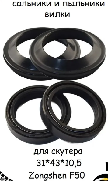

MikeGod Опубликовано 16 июля Жалоба Опубликовано 16 июля (изменено) Мужчины, потекла вилка, отсюда пара вопросов: - какого размера пыльники и сальники? От каких мотов подходят? - какой вязкости лить вилочное масло? Стоковая вязкость вполне устраивала UPD оно? Изменено 16 июля пользователем MikeGod Цитата
