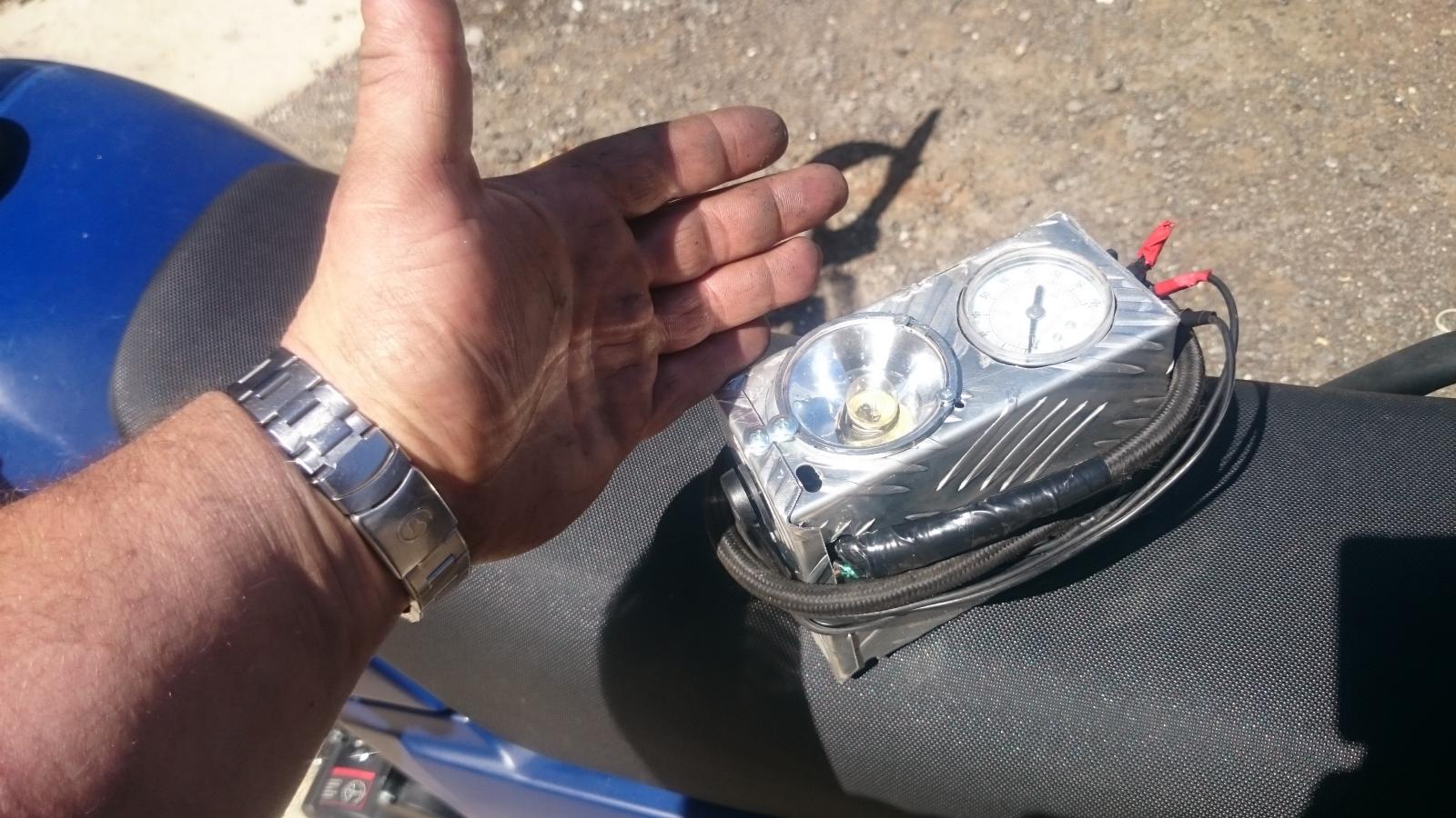

Gromozeka Опубликовано 5 июня, 2015 Жалоба Опубликовано 5 июня, 2015 Сделал компрессор в зип, в магазинах маленький не нашёл, переделал старый китайский, промазал и запихнул в коробочку,получился компактный и под фонарик место осталось, попробовал вроде-бы хватаетменьше чем любой насос 2 Цитата

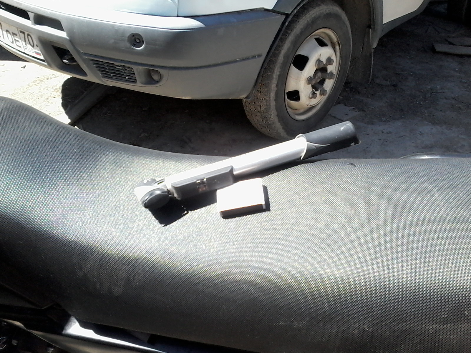

ELGIN Опубликовано 5 июня, 2015 Жалоба Опубликовано 5 июня, 2015 Сделал компрессор в зип, в магазинах маленький не нашёл, переделал старый китайский, промазал и запихнул в коробочку,получился компактный и под фонарик место осталось, попробовал вроде-бы хватает DSC_0232.JPGменьше чем любой насос Смотрится компактно! Если с собой возить, то нужно ещё с местом определиться! Я маленький механический, велосипедный приспособил, который без шланга с монометром! Под сиденьем с правой стороны, под пластмасовым кожухом! Достовать правда не удобно, седушку откручивать приходится! В гараже им конечно не пользуюсь, компрессора автомобильного хватает! А в дороге если приспичит, то можно и седло открутить! 1 Цитата
OhotNIK Опубликовано 5 июня, 2015 Жалоба Опубликовано 5 июня, 2015 Я только думаю, имеет ли смысл таскать насос? Подкачка есть почти на любой заправке. А если в поле... Колесо само по себе не стравит, если только прокол. Тогда и толку от насоса - ноль. По-моему, удобнее в поля возить баллон герметика. Если проколешься - и затянет, и подкачает. Цитата
Gromozeka Опубликовано 5 июня, 2015 Жалоба Опубликовано 5 июня, 2015 Попробовал на днях hi-gear tire doc антипрокол,позиционируют и для камерных шин,сделал все по инструкции,ничего не получилось,снял ,наложил латку,хлопотней но надёжней,только пришлось повозиться,герметик зараза лез безостановочно.А подкачку встречал только на ТНКашных заправках и иногда на лукойловских платная,тока до неё доехать надо,да и спокойней со своим-то.....в Астраханских степях,местные мотоциклисты, ездят в основном на Интрудерах и видел несколько Альф,так вот,пару раз помогал перебортировать ,причина-недокачивают,а сосок на камере не сварной а сборный,и как следствие....перебортировать и собрать - пол-дела,а вот накачать в поле - беда.а вот балон с герметиком эт тоже хорошо,если подкачать,и под него место нужно,у меня кофр,там-же и ключи, и камера Цитата
ELGIN Опубликовано 6 июня, 2015 Жалоба Опубликовано 6 июня, 2015 У меня кофра нет! Я всё, что влезло затолкал под седло! Набор ключей 8-19,плоскогубцы, пара свечей, тросики газа и сцепления,пара маленьких монтажек для бортировки колёс, и так по мелочи! Брал в дорогу, а по приезду не выложил, так и езжу! Велонасос сам по себе маленький сантиметров 20, алюминевый, в кармане можно носить, места много не занимает! 1 Цитата
arm Опубликовано 7 июня, 2015 Жалоба Опубликовано 7 июня, 2015 Смотрится компактно! Если с собой возить, то нужно ещё с местом определиться! Я маленький механический, велосипедный приспособил, который без шланга с монометром! Под сиденьем с правой стороны, под пластмасовым кожухом! Достовать правда не удобно, седушку откручивать приходится! В гараже им конечно не пользуюсь, компрессора автомобильного хватает! А в дороге если приспичит, то можно и седло открутить! А можно фотографию такого насоса? Цитата
ELGIN Опубликовано 8 июня, 2015 Жалоба Опубликовано 8 июня, 2015 А можно фотографию такого насоса? 1 Цитата

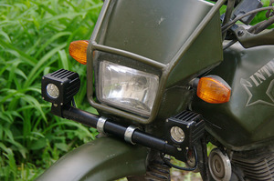

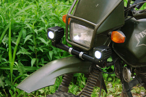

OhotNIK Опубликовано 9 июня, 2015 Жалоба Опубликовано 9 июня, 2015 Поставил светодиодные фары FL-1410, 2 шт по 10 Вт., 900 Lm., 5000К, 0,89А. Вчера опробовал ночью за городом. Фантастика. Не скажу, что близко к идеалу, но дорогу сносно видно при встречных фарах. Раньше в тех же условиях не было видно ни черта. Крепление, правда, в комплекте бестолковое. Присандалил как-то, но надо искать нормальные кронштейны. Тумблер врезал в крышку топливного датчика, подключил каждую раздельно, прямо к аккумулятору. Теперь главное - не забывать выключать )))))) + заменил вторую китайскую цепь. Выдержала 2 тыс. с начала сезона, тоже растянулась до упора. Достало меня это, купил кировскую, от "Восхода". Цена вопроса 450 р., 112 звеньев. Хватило только-только. Пока полет нормальный. А вот с сигналкой вышла промашка. Купил недорогую беспроводную - до гаража сигнал не достает. Придется везти обратно и все же искать GSM. 5 Цитата
ELGIN Опубликовано 9 июня, 2015 Жалоба Опубликовано 9 июня, 2015 Поставил светодиодные фары FL-1410, 2 шт по 10 Вт., 900 Lm., 5000К, 0,89А. Вчера опробовал ночью за городом. Фантастика. Не скажу, что близко к идеалу, но дорогу сносно видно при встречных фарах. Раньше в тех же условиях не было видно ни черта. Крепление, правда, в комплекте бестолковое. Присандалил как-то, но надо искать нормальные кронштейны. Тумблер врезал в крышку топливного датчика, подключил каждую раздельно, прямо к аккумулятору. Теперь главное - не забывать выключать )))))) + заменил вторую китайскую цепь. Выдержала 2 тыс. с начала сезона, тоже растянулась до упора. Достало меня это, купил кировскую, от "Восхода". Цена вопроса 450 р., 112 звеньев. Хватило только-только. Пока полет нормальный. А вот с сигналкой вышла промашка. Купил недорогую беспроводную - до гаража сигнал не достает. Придется везти обратно и все же искать GSM. PENT5018.JPG PENT5020.JPG PENT5021.JPG Привет Алексей! FL 1410 в комплекте пара штук, или по одной, и какая цена? Цитата
OhotNIK Опубликовано 9 июня, 2015 Жалоба Опубликовано 9 июня, 2015 С Али долго ждать и заказывать я там не умею, поэтому, чтобы не купить кота в мешке, нашел в Новосибирске. Но дороже, ессно. В "Активном отдыхе", по 2400 за штуку. Цитата
