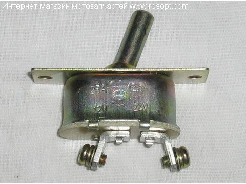

Лёха Ладога Опубликовано 16 июня, 2015 Жалоба Опубликовано 16 июня, 2015 Тут писали про разряд АКБ. Неделя это не нормально!!! У меня всю зиму простоял с октября по май, и крутил нормально, но завёл только с кичка (подзарядил 3 часа и норм). Про зеркала... У меня не было штатных зеркал, как и поворотников и звукового сигнала. Купил недорогие кругляки (длинная нога), плечи не мешали. Правда, после 2-ух недель езды по лесу, одно в хлам, у другого стекло разбилось. Вырезал из зеркала, переставил на левую сторону, так и езжу с одним. Теперь туго не затягиваю его на руле. Если завалился в лесу или ветка ударила по зеркалу, то оно просто складывается, но не бьётся. У меня. Про выключатель массы... это гениальная мысль!!! :P Только нужно очень мощный выключатель поставить, чтобы он ток на стартер пропускал и не сгорел. Автомобильные выключатели массы слишком громоздкие, некуда втыкать такой. А вот от 220В что-то можно попробовать вклячить, куда-нибудь под боковую крышку и дырочку для пальца в ней просверлить, чтобы выключать. Пы.Сы. к тому же это дополнительная противоугонка. Всем БОБРА!!! :) Вот такой тумблер должен подойти. У меня такой где-то валяется. Присобачу потом. Цитата

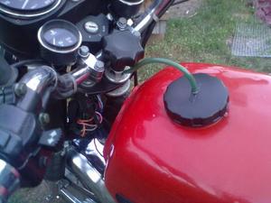

Лёха Ладога Опубликовано 16 июня, 2015 Жалоба Опубликовано 16 июня, 2015 Кто-нибудь придумал, как избежать вытекания топлива из бака при падении моцика??? Пробовал поставить пробки от кроссовых с шланчиком сверху - ни одна не подошла. Пробовал поставить толстую пористую резинку, помогает, но выглядит это колхозно, да и дырдочку надо сверлить маленькую для воздуха, а к ней лепить шланг... Короче геморойно это. Три раза уже вылиливалось по полбака бенза. Поставишь на подножку в лесу, уйдёшь на полчаса, приходишь, а там ж*па. Лежит моц отдыхает, бензин тю-тю! Это фирма. Но они не подходят и без замка. А это колхоз, но работает. Нашу тоже так можно заколхозить, но нужна толстая резиновая прокладка под крышку. Цитата
OhotNIK Опубликовано 16 июня, 2015 Жалоба Опубликовано 16 июня, 2015 Все выше сказанное - устранение следствий, а не причины. Нужно искать причину саморазряда, а не фигней заниматься. Если напряга уходит куда-то налево, то рано или поздно это скажется. Сгорит коммутатор, например. Так же и с баком. Нужно ставить надежно, а не городухи городить. Если грунт хреновый - к дереву прислонить. А лучше возить с собой кусок фанеры для подножки. Лес-то - фиг с ним, а где-нибудь на берегу фиг поставишь вообще: кругом только песок. Цитата
dwdsp Опубликовано 16 июня, 2015 Жалоба Опубликовано 16 июня, 2015 Я замерял, у меня саморазряд 30мА да и на АКБ всегда 11,4 - 11,7В через день после поездки. А тумблер на 25А самое оно будет, да и по нему же не всегда токи большие прут, а только в момент запуска. Насчет водонепронинцаемого, трудно найти. Да если поставить его рядом с АКБ ( не всегда туда же вода попадает) контакты произолировать, ну и чтобы пальцами достать можно было не снимаю левой крышки. Цитата
