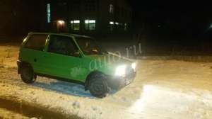

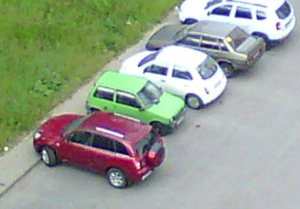

Лёха Ладога Опубликовано 1 июля, 2015 Жалоба Опубликовано 1 июля, 2015 У меня так есть дурацкое желание иметь и то и другое. На Гарпии гонять на Алтай, на эндуре носиться по полям. Хотя мне больше подходит Форестер. Сразу его хотел, но денег не хватило. Однако же по размещению багажа Интрудер таки рулит. Не знаю, как с Бердска, но с Питера на Алтай я даже на самом крутом эндурике не поехал бы, только за деньги. Для этого у меня есть 4-х колёсный мотоцикл, двухгоршковый, 33 л.с., с крышей, печкой, стеклоочистителями и прочей хренью. Называется ОКА. По проходимости из ВАЗов только Ниве уступает. Сзади подошёл за бампер цапе ручками, вынул из колеи и дальше поехал.Стаж у меня с 95 года, 15 лет из них на грузовых, надоело, плюнул, купил ОКУ. Очень нравится, не пузотёрка, свесы как у Нивы. Моторчик слабенький, но тут дело привычки. Езжу на ней по Питеру как на чоппере. По габаритам такая же (если с дугами). В любую дырку её запихнуть можно (парковка). Присматривался к другим микролитражкам, не смог с моим ростом 186 в них влезть. В ОКУ влез и даже ноги могу вытянуть. После грузовиков, это просто чудо. Купил у старого деда, пробег 130000км, родная краска, ни одной дырки или коррозии. Не было тормозов, пришлось всё новое впихнуть. Сегодня прошёл ТО. Счастливый, как бегемот в африканском озере. ВЕСЧ!!! Фото её, ещё до того, как я её купил (старый хозяин) Вторая прямо сейчас из окна сфотал Цитата
