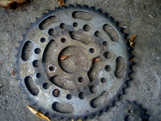

Андрей_С. Опубликовано 19 августа, 2015 Жалоба Опубликовано 19 августа, 2015 миха мы делали так - брали заднюю звезду от восхода или минскаря,родную звезду ирбиса срезали на токарном станке,а у восходовской вырезали сердцевину,вкладывали одну в другую проваривали и радовались!!!! греб как танк. от 100-ки 24-26 км срезали. а если перейти на ижевскую цепь,что легко,бери ведущую звезду от ирбис-ттр или хр - 250 (стоковую) и заднюю от ИЖ-а по той же технологии и радуйся. еще и цепь тянуться не будет. я б тебе даж сделал комплект и прислал вместе с хорошей,совковой цепью. но как переслать то тебе все это. на фото звезда под ттр-250 на 530-ю цепь. звезд взята от шерпы на52 кажись зуба. но принцип тебе уж понятен. могу помочь сделать. Цитата
