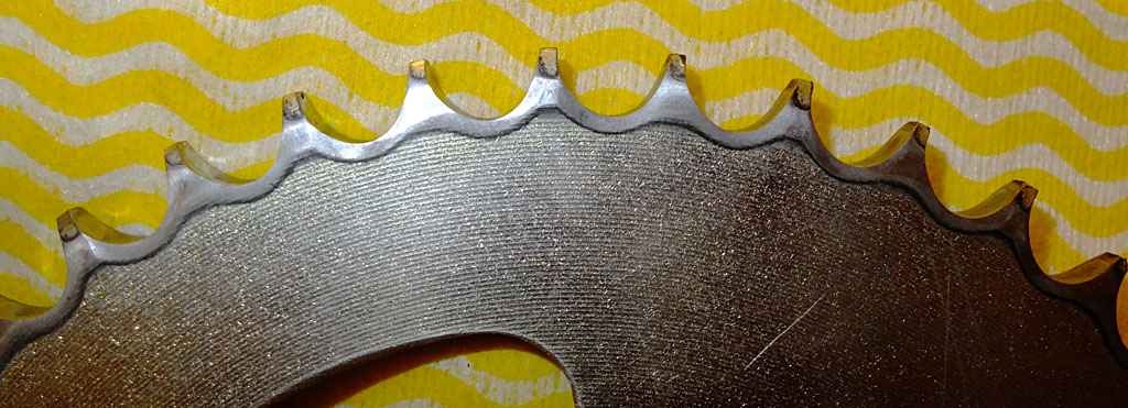

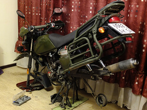

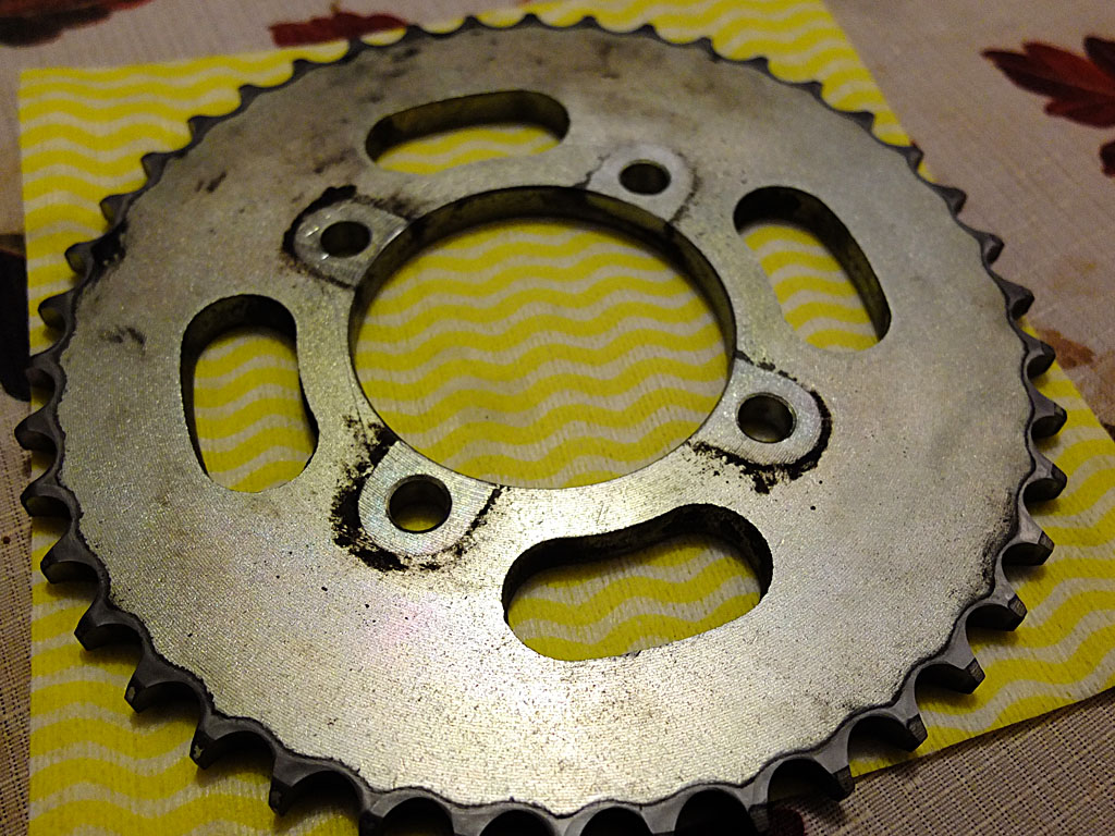

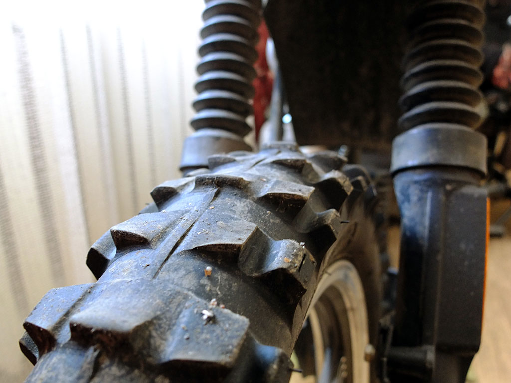

OhotNIK Опубликовано 5 марта, 2016 Жалоба Опубликовано 5 марта, 2016 Сегодня наконец-то поменял резину. Цена вопроса 200 р. за оба колеса. Как и подозревал, новая резина по ширине ровно такая же, учитывая ширину шипов на стоковой. Тут степень износа и расстояние до перьев вилки старой резины: Кстати, оказалось весьма удобно снимать оба колеса безо всякого подката )))))))) Новые шины как минимум в 1,5 раза тяжелее стоковых. И заметно толще. Камеры поставил новые, тоже DURO. Старые как-то подозрительно выглядят в области соска, пусть пока побудут в качестве запаски. Назад пока не поставил, ведомая звезда все еще не пришла. Однако меня весьма удивило, что родная стоит совсем не та, что по мануалу. Родная должна быть такая: На моей никакой крышки демпфера в помине нет: Кстати, что за странная путаница? В каталоге написано "звезда с демпфером". Но это не демпфер, а только его крышка. Не знаю, что она вообще дает. Может, поэтому шинерейцы и поставили обычную звезду? Думаю, не пойти ли завтра купить тоже обычную, без крышки? Ведущие звезды уже куплены аж 2 шт., 15 и 16 зубов. Попробую, пожалуй, поставить 16. И кстати, когда снимал крышку ведущей звезды, с удивлением заметил пропажу двух винтов с левой стороны водительской подножки. Интересно, как я без них катался? Цитата

OhotNIK Опубликовано 11 марта, 2016 Жалоба Опубликовано 11 марта, 2016 У нас еще толком снег не начал таять )))))) Тут еще выявилась проблема с покупкой звезды. Какие-то поставщики тормозные, долго выходят из спячки. Обещают привезти в лучшем случае в начале апреля. А мне что-то картина разобранного коня уже поднадоела. Думаю, не перевернуть ли звезду и так начать сезон?Потом, правда, грязный будет влом разбирать, а придется таки. Ну и по магазинам проще будет мотаться на своих колесах, чтобы запчасть искать. Ее бы и вообще можно было еще оставить в перевернутом виде, но смущает износ по толщине. Цитата
ELGIN Опубликовано 12 марта, 2016 Жалоба Опубликовано 12 марта, 2016 В середине прошлого сезона у меня тоже была такая проблема! Катал по хорошему бездорожью, вытянул цепь! Когда отмыл, и привёл мот в порядок, обнаружил,что на ведомой звезде отсутствуют три зубца... Снял старые,поехал по магазинам! Ведущую нашёл сразу, без проблем! Ведомую не нашёл, предлагали заказать! Путём подбора приобрёл более менее похожую! На прозрачной упаковке маркером было написано VR-1(стало быть ирбис наверно) Отверстия для крепления совпали,а внутреннее пришлось немного расточить на токарном, совсем немного! По количеству субцов звёзды одинаковые, а по диаметру VR-1 меньше на сантиметр примерно! По динамике,по ходовым качествам особой разницы не заметил! Цитата

OhotNIK Опубликовано 19 марта, 2016 Жалоба Опубликовано 19 марта, 2016 Итак, итог звездной эпопеи. Всегда полезно сначала померить, а потом начинать бегать. Особенно когда имеешь дело с китайскими инженерами. Не знаю, чей демпфер они умудрились всунуть в мой мот, но это 100% не родной. Короче, по порядку. облазил все магазины, родной звезды для интрудера так и не нашел. Решил искать похожие. Для этого пришлось померить свою, т.к. многие звезды обозначены не обычной маркировкой, а установочными размерами. И сильно удивился, потому что посадочный диаметр на моей звезде оказался не 56, как по мануалу, а 64(!). Родная звезда на мой демпфер просто не встанет! Ну и по этим параметрам нашел в своем городе в наличии JTR838.42, подошла идеально. Причем качество изготовления на голову выше чем Китай. У тайландской все ровно, гладко и хромировано. Заодно сменил и цепь, взял той же марки JT, посмотрю, сколько проходит. Только ведущая звезда VIRZ. При случае тоже сменю на JT. Цитата

OhotNIK Опубликовано 1 апреля, 2016 Жалоба Опубликовано 1 апреля, 2016 Сезон открыл. Новая трансмиссия работает идеально, на звездах 17\42 заметная прибавка скорости. На 6 тыс. идет сотню, и еще есть куда прибавлять. А ускоряется так же хорошо. Новые шины тяжелее стоковых, управлять немного непривычно. Хотя, может, это издержки первого выезда. Зато дорогу DURO держат просто идеально. Единственный момент - почему-то движок больше обычного греется. Доехал до работы, еле нашел нейтралку. Масло залил новое, Мотюль 10W40, бензин свежий. На масляном фильтре сетка стерильно-чистая. Что бы это значило? Цитата
