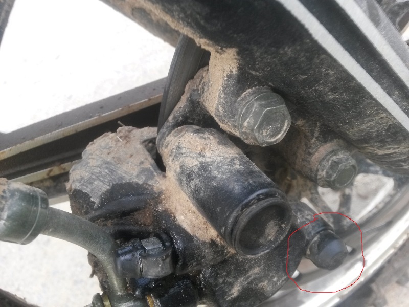

dwdsp Опубликовано 3 мая, 2016 Жалоба Опубликовано 3 мая, 2016 Народ, Проблема жесть. Внезапно почти отказал передний тормоз. Первое что напрягло торможение стало ватным, неуверенным. Далее веселее, ну думаю прокачать и норм. Кароче прокачал, воздуха в системе толком не было. Долил жидкости, поехал в тестовом режиме и еще хуже стало. Оно тормозит, но эффективность стремиться минимуму. передняя вилка толком реагирует вяло. Близко даже нет намёка на заблокировать. Колодка чуть-чуть харкает, как всегда. Чё как быть, подскажите? Может я что-то не так прокачал. Какой правильный уровень жидкости относительно бачка? Что за "подсос" отмечен на фото ? Цитата

Капитан Улитка Опубликовано 4 мая, 2016 Жалоба Опубликовано 4 мая, 2016 Похоже на заглушку направляющего пальца Цитата
dwdsp Опубликовано 4 мая, 2016 Жалоба Опубликовано 4 мая, 2016 Не знаю, браток, это какой-то космический пздц. Там ломаться нечему... Может ты воздуха в систему надул? Да реально напрягла ситуация, без переднего конечно не вариант выезжать. Делал так: открыл бачёк, там жидкость стоковая, было где-то 2/3 объема от бачка, накачал ручкой тормоза, открыл штуцер, жидкость вышла с напором без воздуха , ручка правалилась немного, и так 3 раза сделал, доливая новой тормозухи. Кароче долил полный бачёк и затестил. Эффект можно сказать ужасный. Заблокировать на асфальте не возможно. Тормоз как был тугой так и остался, но торможение как бы всего 20% при полностью вжатой ручке Цитата
OhotNIK Опубликовано 4 мая, 2016 Жалоба Опубликовано 4 мая, 2016 В самом суппорте ломаться нечему. Скорее всего, накрылся (засорился) клапан в рукоятке, давление не держит. На скутере у меня была обратная проблема - не сбрасывал. Затормозил, а потом иди отверткой отжимать )))))) Вылечила замена тормозной рукоятки. Цитата
dwdsp Опубликовано 4 мая, 2016 Жалоба Опубликовано 4 мая, 2016 Сейчас заново попробовал перепрокачать. Воздух не выходит, только жидкость льётся. Какой всё-таки правильный уровень тормозной жидкости должен быть? Пишут, что стоит прокачивать "в обратную сторону", так как воздух может быть в самом супорте и не выходит. На бок чтоли положить и так его прокачать? Лучше купить и поставить новую тормозную систему? Если так, то какую можно поставить, чтобы подошла под крепеления? Цитата
