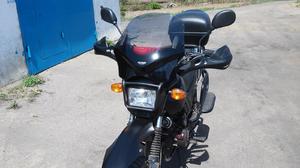

Alex69 Опубликовано 21 мая, 2016 Жалоба Опубликовано 21 мая, 2016 Хочу поделиться реально наболевшим :)) Не знаю у кого как,а у меня при езде на Интрудере задувает в самое интересное место, и это не задница. Особенно на больших скоростях и особенно в холодную погоду. В октябре прошлого года даже простыл сильно и озадачился вопросом : "Доколе терпеть будем? " После чего установил немецкое универсальное ветровое стекло MRA. Ездить стало гораздо комфортнее, особенно самому интересному месту. Конечно, рекордов скорости теперь не побить и мот ронять накладнее, но здоровье важнее. Сейчас разберусь, как в телефоне фотки цепляются, и отправлю. Цитата

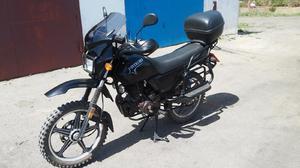

Alex69 Опубликовано 21 мая, 2016 Жалоба Опубликовано 21 мая, 2016 Поставил вот такое ветровое стекло. Кстати, оно снизу тонированное и лампочки лучше видно. 2 Цитата
