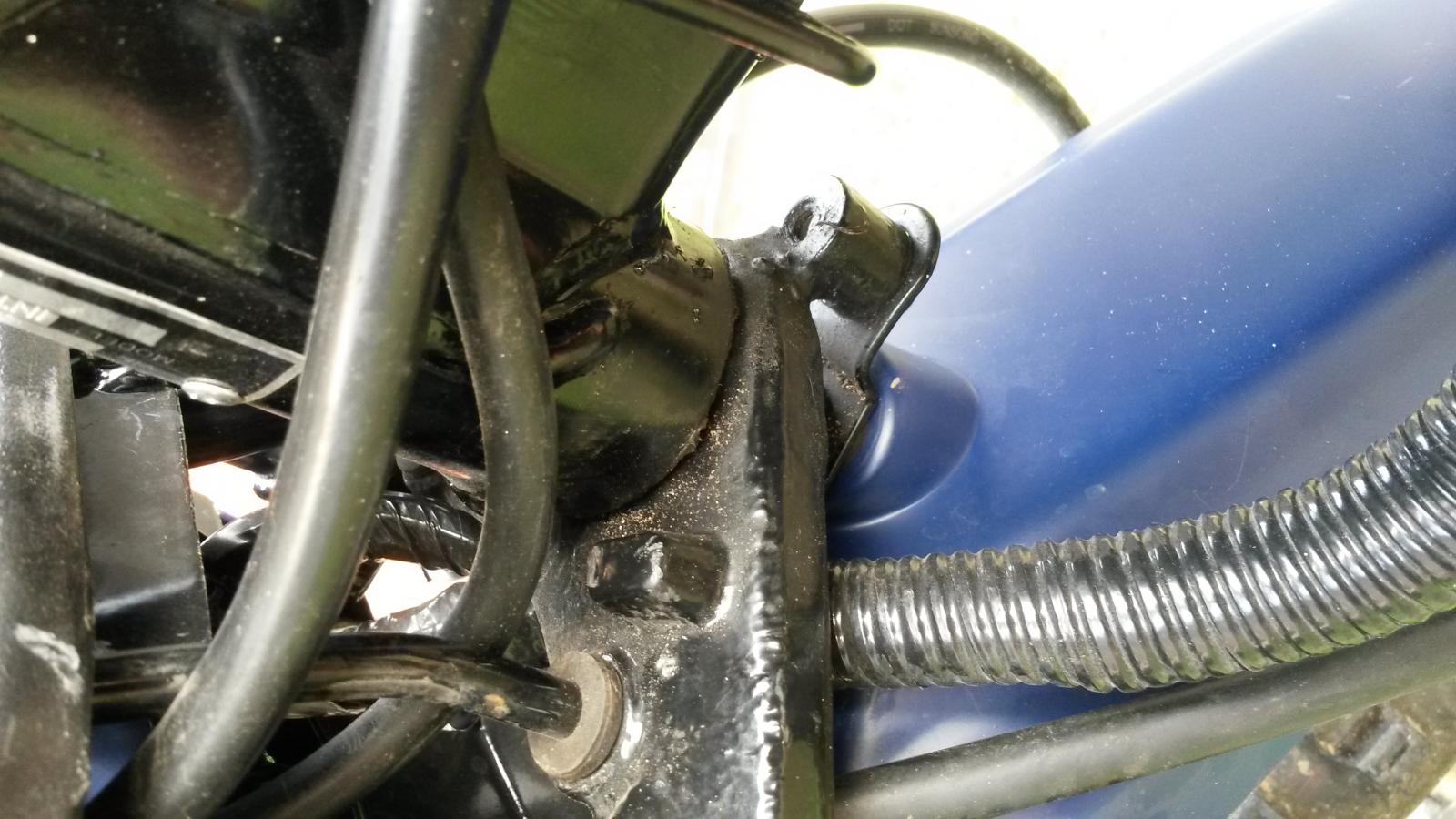

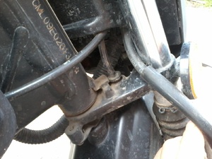

vyazovoy Опубликовано 26 июля, 2016 Жалоба Опубликовано 26 июля, 2016 Приветствую, форумчан! Стал обладателем интрудера. Впечатления двоякие, гнал сам с Ярославля до дома почти 300 км. Взял почти новый с пробегом 310 км. Сразу появился вопрос: не нашел я ограничители поворота руля и как следствие был замят бак. Бобышки на траверсе есть, а куда должны упираться? :blink: Что- то не верится что его нет в принципе. Может только у меня? Цитата
ELGIN Опубликовано 27 июля, 2016 Жалоба Опубликовано 27 июля, 2016 Приветствую!Поздравляю с приобретением! Скорее всего ограничителя поворота руля нет только у тебя! Виной тому наверно прежний владелец! К сожалению фотку, как должно быть не могу прицепить, интернет от Билайна виснет! На словах попробую объяснить, От стакана на котором размещён шильдик с VIN номер, прямолинейно приварена квадратная пластина, которая расположена как раз между "бобышками" на траверсе!))) Цитата
ELGIN Опубликовано 27 июля, 2016 Жалоба Опубликовано 27 июля, 2016 Вот фото, как должно быть! Фотал на мобильник,но разобраться можно! Цитата
Alex69 Опубликовано 27 июля, 2016 Жалоба Опубликовано 27 июля, 2016 В прошлом году сдавал на категорию А, так в автошколе на вождении был мотоцикл Минск С4 200, у которого руль вправо - влево мало-мало поворачивался. Уж не знаю, как на нём люди по дорогам ездят, а в автошколе на нём водить, а тем более сдавать вождение желающих практически не было. Тогда директор автошколы и говорит инструктору: "Возьми болгарку и спили ограничители, чтоб угол поворота руля увеличить ". Инструктор на это указание забил благополучно, и остался руль с упорами, а Минск почти неуправляемым. Кстати, я потом на этом мотоцикле вождение сдавал. Так может твой аппарат тоже добрые люди болгаркой доработали, чтобы "руль шибче крутился "? А ты куда его 300 км от Ярославля гнал, в Москву, что ли? Цитата
