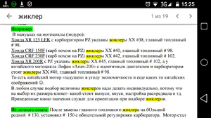

ttl Опубликовано 8 октября, 2016 Жалоба Опубликовано 8 октября, 2016 Китайцы обычно ставят жиклеры меньше чем у оригинала. Возможно с целью экоомии топлива. Можно поставить жиклер больег размера . Цитата

ttl Опубликовано 8 октября, 2016 Жалоба Опубликовано 8 октября, 2016 Да, разгон порезвее, "подрыв" как следствие улучшится, отсутствие "провала" при резком открытии газа. Более лучший отклик на ручку газа. Ради интереса для начала можно поставить бОльший главный топливный жиклер. Пожходит от классики ВАЗ, стоит копейки. Ставить на +15-20% больше чем устанолен с завода. Естественно, после его установки карб отрегулировать. Цитата

ttl Опубликовано 9 октября, 2016 Жалоба Опубликовано 9 октября, 2016 Добавлю про жиклеры которые китайцы ставят на свои моты. Не знаю почему, но китайцы в основном сильноументшают жиклеры холостого хода. А главные топливные ставят или такие же как у японского оригинала или совсем немного меньший. Почему именно жиклер холостого хода сильно урезают, мне не понятно :-( Цитата
