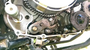

MikeGod Опубликовано 18 сентября, 2017 Жалоба Опубликовано 18 сентября, 2017 Всем привет. Пролистал 85 страниц, ответа не нашёл. Предыстория: Юзаю этот мопед 4 сезона чисто на даче детей покатать и в магазин за бухлом сгонять, поэтому за каждый сезон только по 800 км накатываю, итого пробег 3200. Основной мот - японский интрудер в 1400 кубов -) История: В прошлом году начала ощущаться болезнь переключения передач вниз, лапка щёлкала, но не переключалось. Со второго раза переключалось. В этот сезон болезнь перешла в хроническую стадию, и переключение с 4 на 3 получалось раза с десятого. Вверх всё втыкается хорошо. Почитал интернеты, народ говорит про согнутую вилку. Наконец-то дошли руки до вскрытия. При нажатии лапки вниз вилка доходит до головки болта, упирается в него и с щелчком проходит дальше. Что-то мне подсказывает, что такого быть не должно. Вилку с осью вытащил, ожидаемых деформаций не увидел. Вопрос: Куда копать? Цитата
