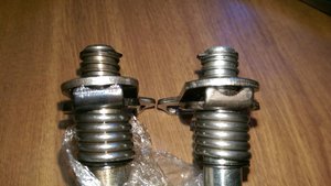

MikeGod Опубликовано 2 октября, 2017 Жалоба Опубликовано 2 октября, 2017 Решил я проблему с КПП быстро и бюджетно. Новый вал переключения предач со всеми элементами обошёлся в 800ры. На фотке видно, что сточились зубы пластины под поверочной плитой на 1мм, этого оказалось достаточным для проблем с переключением. После замены всё заработало. Радует, что не пришлось двигло колоть. Купил здесь Спойлер Интернет-магазин Цитата
Graber Опубликовано 2 октября, 2017 Жалоба Опубликовано 2 октября, 2017 8 часов назад, MikeGod сказал: Радует, что не пришлось двигло колоть. Доступ к КПП без разборки мотора? Цитата
Капитан Улитка Опубликовано 3 октября, 2017 Жалоба Опубликовано 3 октября, 2017 Вал меняется без полной разборки двигателя-вытаскивается со стороны сцепления Цитата
