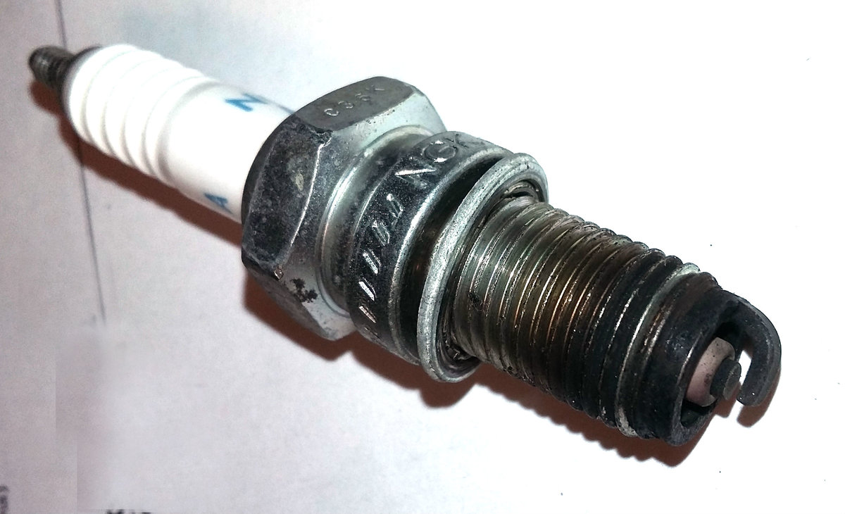

Graber Опубликовано 14 октября, 2017 Жалоба Опубликовано 14 октября, 2017 2 часа назад, Voloha сказал: Что же может быть? Свеча в каком состоянии? Сухая/мокрая/чистая/копчёная? Цитата
Voloha Опубликовано 14 октября, 2017 Жалоба Опубликовано 14 октября, 2017 Только что, Graber сказал: Свеча в каком состоянии? Сухая/мокрая/чистая/копчёная? Цитата
Graber Опубликовано 15 октября, 2017 Жалоба Опубликовано 15 октября, 2017 Я про когда заводишь Цитата
