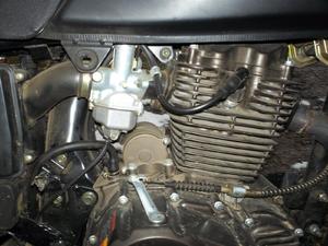

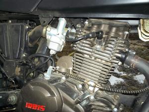

wwwik Опубликовано 26 марта, 2015 Жалоба Опубликовано 26 марта, 2015 Как оказалось двигатели на интрудере 200 немного отличаются. Сфотографировал свой,у меня дренаж с мотора выведен просто вниз,а не в фильтр и нет трубки выходящей из цилиндра. Цитата

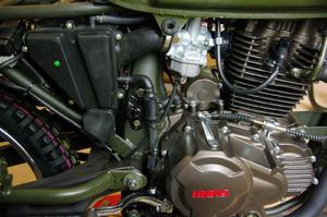

OhotNIK Опубликовано 26 марта, 2015 Жалоба Опубликовано 26 марта, 2015 у меня дренаж с мотора выведен просто вниз,а не в фильтр и нет трубки выходящей из цилиндра. Прикольно. Интересно, на чем еще сэкономили хитроглазые? )))))))))) Вот мой: Цитата
Капитан Улитка Опубликовано 26 марта, 2015 Жалоба Опубликовано 26 марта, 2015 Прикольно. Интересно, на чем еще сэкономили хитроглазые? )))))))))) Скорее всего -разные заводы. Цитата
maximillian_great Опубликовано 26 марта, 2015 Жалоба Опубликовано 26 марта, 2015 Скорее всего -разные заводы.Завод один и тот же - шинарей. Отличатся, по аналогии с Xr250r может ещё отсутствием катализатора. В любом случае эти отличия можно считать косметическими, в ПТС экологический класс будет одинаковый :) Цитата
dwdsp Опубликовано 27 марта, 2015 Жалоба Опубликовано 27 марта, 2015 В любом случае эти отличия можно считать косметическими, в ПТС экологический класс будет одинаковый :) Не думаю что это косметическое. Китайцы явно что-то замыслили <_< Цитата
OhotNIK Опубликовано 27 марта, 2015 Жалоба Опубликовано 27 марта, 2015 Я вот до сих пор не пойму и нигде не могу нарыть инфу, что это за трубка вообще из цилиндра выходит. Есть мануал по 163fml, но там такого девайса не предусмотрено. Она, если я правильно помню, соединяется с этой прихлабудой под бензобаком: Трубка, которая на фото перетерта, идет в воздушный фильтр. Что за конструкция в целом - убей бог не пойму. Принудительная вентиляция картера, что ли? Цитата
wwwik Опубликовано 27 марта, 2015 Жалоба Опубликовано 27 марта, 2015 Я вот до сих пор не пойму и нигде не могу нарыть инфу, что это за трубка вообще из цилиндра выходит. Есть мануал по 163fml, но там такого девайса не предусмотрено. Она, если я правильно помню, соединяется с этой прихлабудой под бензобаком: Трубка, которая на фото перетерта, идет в воздушный фильтр. Что за конструкция в целом - убей бог не пойму. Принудительная вентиляция картера, что ли? Могу ошибаться,но думаю что это катализатор выхлопа.Мне вместо него задушили глушитель.Это такой китайский под ход к стандарту евро 3. Цитата
sapogmoto Опубликовано 27 марта, 2015 Жалоба Опубликовано 27 марта, 2015 Это клапан, типа егр, он открывается при определенном разряжении на впуске, и подает воздух в выпуск, что бы несгоревшая смесь лучше дожигалась в каталезаторе. Каталик стоит или в выпускном патрубке или в глушаке. У меня стояли они и там и там. 1 Цитата
OhotNIK Опубликовано 28 марта, 2015 Жалоба Опубликовано 28 марта, 2015 "Вона чо, Михалыч!"(с) )))))))))) Установили его только хитроглазые инженеры неудачно - бензобак касается шланга и перетирает его. Надо как-то пониже умудриться опустить. Цитата
