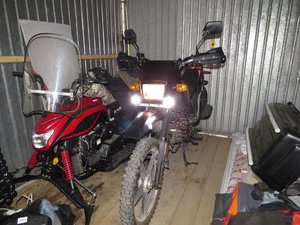

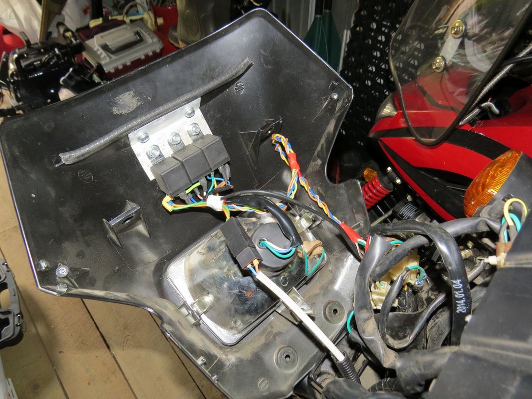

watercat Опубликовано 17 июля, 2019 Жалоба Опубликовано 17 июля, 2019 (изменено) Нарвался на проблемы с регистрацией мотика, пока что от нечего делать занялся "тюнингом". Протянул в гофре провод напрямую с аккумулятора (через предохранитель, ессно) и поставил обычные автомобильные реле, обмотки подключил к штатному разъёму, прежде запитывавшему фару и передний габарит ( с последним через реле теперь включится дополнительный свет). На фото видно место крепления реле, белый провод - с аккума, чёрный - на допфары. Чуть позже выяснилось, что при включении головного света передний габарит отключается, добавил пару диодов и заодно для удобства провод на допфары пустил через разъём. По правде говоря, 10-ваттные светодиодные фары "рассеянного" света - фигня. Надо более направленные. Но кру-у-у-уто Прям-таки вернулся в былое мотопацанство 80-х годов. Теперь у меня целое семейство "снежных барсиков". Изменено 17 июля, 2019 пользователем watercat 2 Цитата

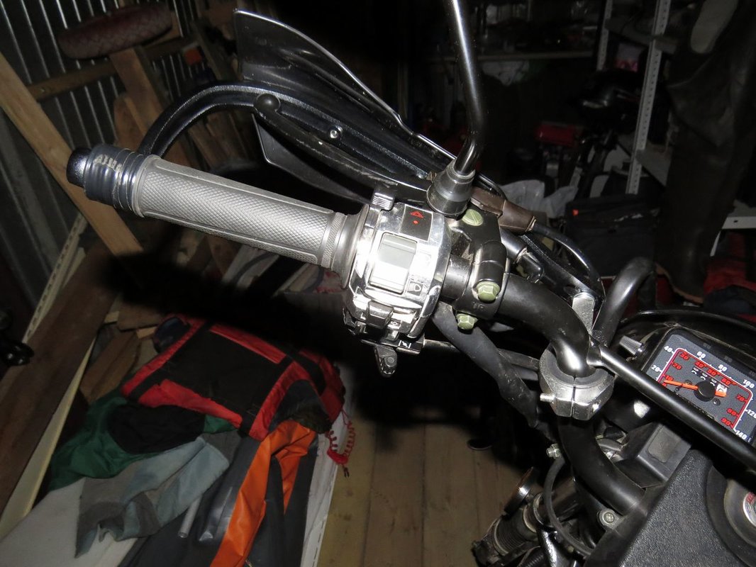

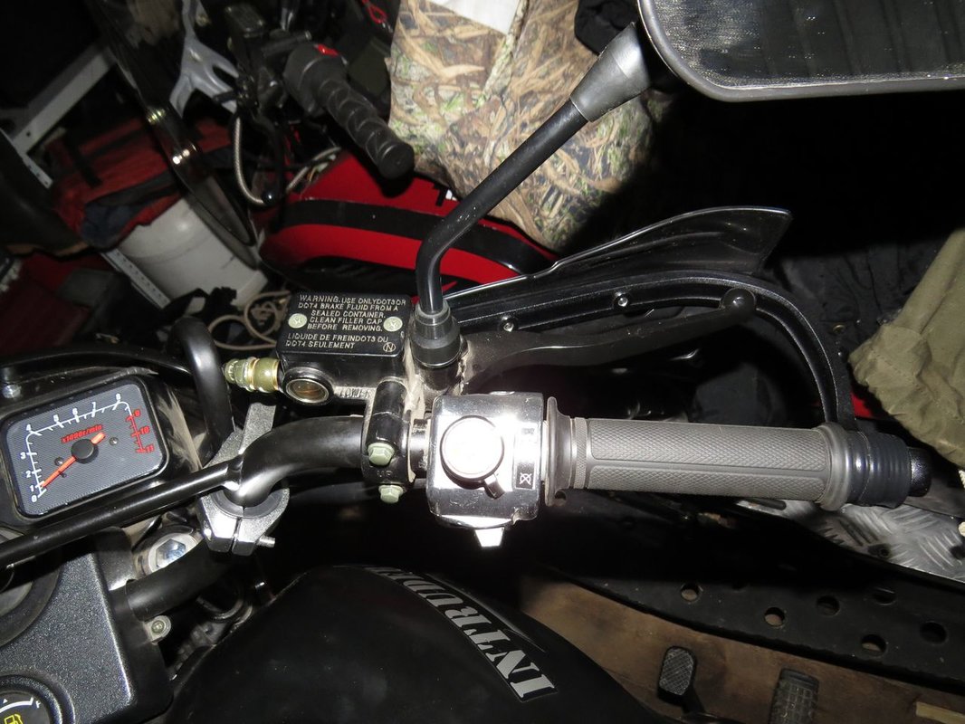

watercat Опубликовано 17 июля, 2019 Жалоба Опубликовано 17 июля, 2019 (изменено) Ну и, поскольку по одному из многочисленных раздолбайств продавца мот достался без защиты рук, заказал их с алиэкса (удалось найти чёрные и с чёрными металлическими дугами). Пришлось поколхозить - стандартный крепёж вставал точно на место USB-разъёма, спилил его и перенёс на кожух бензопоказометра. А в качестве проставки-грузиков на торцах руля хорошо подошли "шайбы М10 увеличенные". Пока что замотал их чёрной изоляцией, как-нибудь сменю на термоусад. Штатные отверстия в руле были М6, болты из комплекта - "восьмёрки". Сами болты уникальные - с потайной головой под внутренний шестигранник, поэтому отверстия в торцах руля пересверлил на М8. Попутно сломал метчик, пришлось спиливать-наращивать сантиметрик руля с одной стороны, ну да нам не привыкать создавать себе трудности )) Изменено 17 июля, 2019 пользователем watercat 2 Цитата

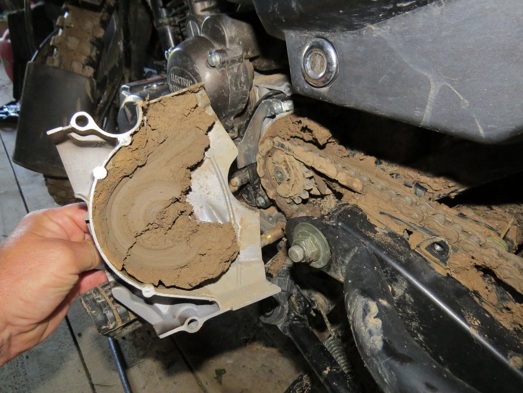

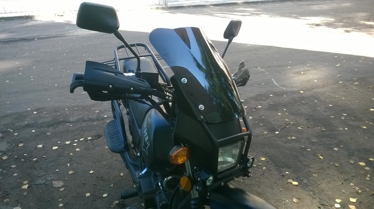

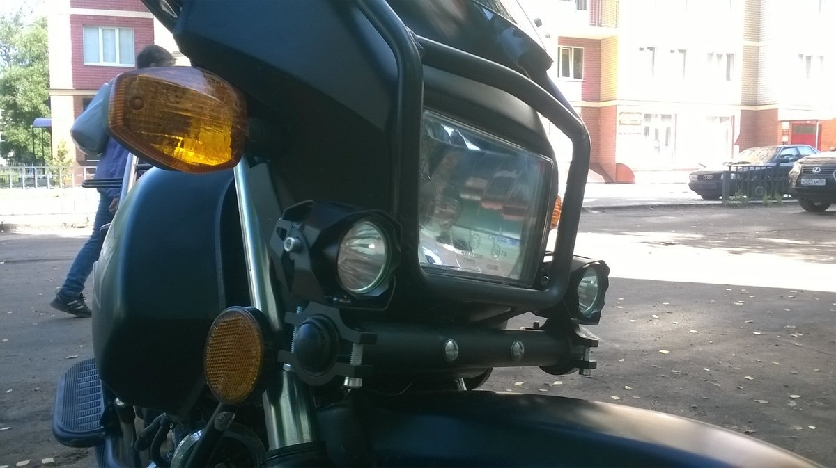

watercat Опубликовано 2 августа, 2019 Жалоба Опубликовано 2 августа, 2019 (изменено) Уфф... Наконец-то "оцифровал" Интрудера. В смысле получил номера. Гаер в уездном МРЭО сверх обычного пакета документов затребовал ещё и договор и акт между продавцом (покупал я в магазине новый мот, продавец - индивидуальный предприниматель) и его поставщиком на том основании, что ИП - физлицо. Даже подсунутая ему под нос статья Гражданского кодекса, где чёрным по белому написано, что в данном случае ИП приравнивается к юрлицу не помогла - он её смысла просто не понял. Зато сварганенные в фотошопе и, ессно, не заверенные копии запрошенных доков прошли на ура Ну и вроде успокоил чесотку в очумелых ручках - сменил допфары ( поставил с более направленным лучом), облагородил их крепёж и, главное, приколхозил офигенный наглухо тонированный ветровик от Сузуки-Катана. Гы, вот-вот на пенсию, а как попал этот ишачок в руки - напрочь крышу снесло, как пацан с ней играюсь )) Успел скататься в несколько "грибных" круизов, попал на глиняную размокшую дорогу. Похоже, в таких случаях лучше заранее снимать кожух ведущей звезды... Изменено 2 августа, 2019 пользователем watercat 3 Цитата
