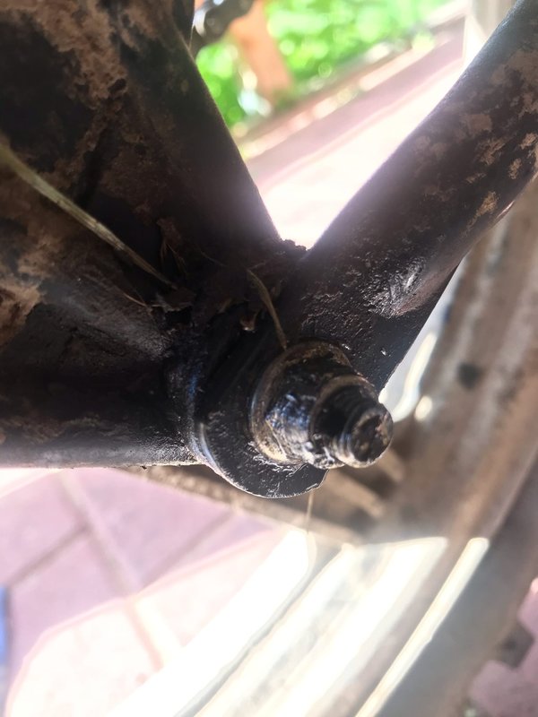

Антоний Опубликовано 20 августа, 2020 Жалоба Опубликовано 20 августа, 2020 Столкнулся вот с такой проблемой. Гайка крепления тормозных колодок прилипла намертво. Инструментов, кроме ключей в деревне нет. Колесо уже более суток не могу вставить на место. В ютубе не нашел инфы, как ее сбить, открутить своими руками. Настроение упало, не знаю как быть !) Цитата

Антоний Опубликовано 20 августа, 2020 Жалоба Опубликовано 20 августа, 2020 1 минуту назад, shorsik сказал: Как открутить "газовым" ключом гайку без видео не сможешь понять???? А горелкой резьбовое соединение предварительно погреть можно, очень помогает. Только мопед не спали нет резьбы на гайке, видно же на фото. Можно только попробовать ее напильником нарезать. Цитата

shorsik Опубликовано 20 августа, 2020 Жалоба Опубликовано 20 августа, 2020 4 минуты назад, Антоний сказал: нет резьбы на гайке, видно же на фото Это как так гайка тогда держится? Приварена чтоль?? И как это напильником можно нарезать резьбу на гайке, да ещё и на накрученной гайке? И главное - нарезать эту резьбу для того, чтобы ее открутить Цитата
ПетровичЪ Опубликовано 20 августа, 2020 Жалоба Опубликовано 20 августа, 2020 32 минуты назад, Антоний сказал: В ютубе не нашел инфы, как ее сбить, открутить своими руками. Настроение упало, не знаю как быть !) Погреть горелкой и полить водой, откручивать остывшую Цитата
Антоний Опубликовано 20 августа, 2020 Жалоба Опубликовано 20 августа, 2020 1 час назад, ПетровичЪ сказал: Погреть горелкой и полить водой, откручивать остывшую Хорошо, так и сделаю. Тормозуху не лить на нее ? Цитата
ПетровичЪ Опубликовано 20 августа, 2020 Жалоба Опубликовано 20 августа, 2020 2 часа назад, Антоний сказал: Тормозуху не лить на нее ? От тормозухи толку мало, если сорвется то уж лучше вд(шку) проникновение у нее больше, думаю кто то просто закрутил гайку на красный фиксатор... а там без хорошего прогрева(что бы разрушить его структуру просто не обойтись 1 Цитата
Антоний Опубликовано 20 августа, 2020 Жалоба Опубликовано 20 августа, 2020 8 часов назад, ПетровичЪ сказал: От тормозухи толку мало, если сорвется то уж лучше вд(шку) проникновение у нее больше, думаю кто то просто закрутил гайку на красный фиксатор... а там без хорошего прогрева(что бы разрушить его структуру просто не обойтись Помогла прогревание огнем. все открутилось ) 1 Цитата
