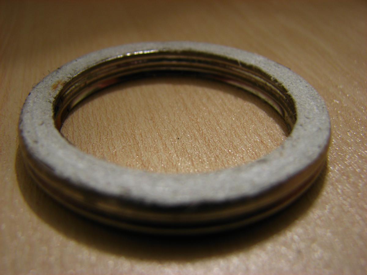

K.SW Опубликовано 1 октября, 2013 Жалоба Опубликовано 1 октября, 2013 Уплотнительное кольцо глушителя(устанавливается между глушителем и цилиндром) Вот такое кольцо мне пришло, после недели ожидания. Брал у офицалов. Размеры: Внутренний диаметр 33 мм, внешний диаметр 43 мм, ширина и толщина по 5 мм. Стоимость: 150 руб. 1
