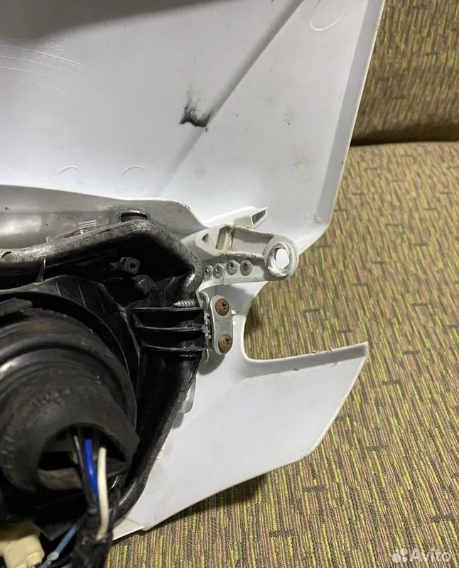

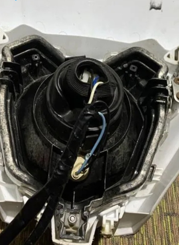

Здравствуйте Всем! Вопрос возник по электропроводке bsez5. Почему у фары не горит габарит? На разъём от фары идет 4 провода,а дальше 2. Что подключают к 2 свободным одиночным разъёмам с зелёным и белым проводом? Спасибо.

Думаю, что там все не сложно.
К габариту: плюс - голубой, минус - черный
К лампе: плюс ближнего света - белый, плюс дальнего света - синий, минус - черный.
Цвета могут отличаться, но принцип везде одинаков.
