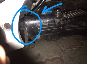

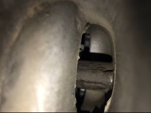

Всем привет, у меня скутер 150куб 4т. Такой вопрос, здесь должна быть какая нибудь фильтрующая сетка или что-то? На фотке сама дырочка и как изнутри выглядит. P.s если кто знает правильное название скажите8B8B2228-A5CD-4DFE-AD2B-1FE58C6A48DD.thumb.jpeg.fb0a051e27bb66e3d4f168887db87af9.jpegB02C717C-F244-47FC-B3C0-E24E1BD85A19.thumb.jpeg.9dd5fb589612df310a47c0fa9468ad1a.jpeg

Это забор воздуха для охлаждения вариатора. Фильтров там никаких нет. Обычно на этот заборник надета крышка с крупной сеткой, чтобы туда ничего крупного не попало типа камешка или еще что.
