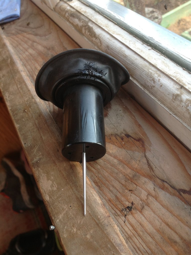

Ребята!!! Порвалась мембрана карбюратора, что делать? Ее не где нету!! :(  :(  :(
http://stelsm-club.ru/viewtopic.php?f=10&t=23&start=90#p11972
ну или купи гандон и на момент посади
