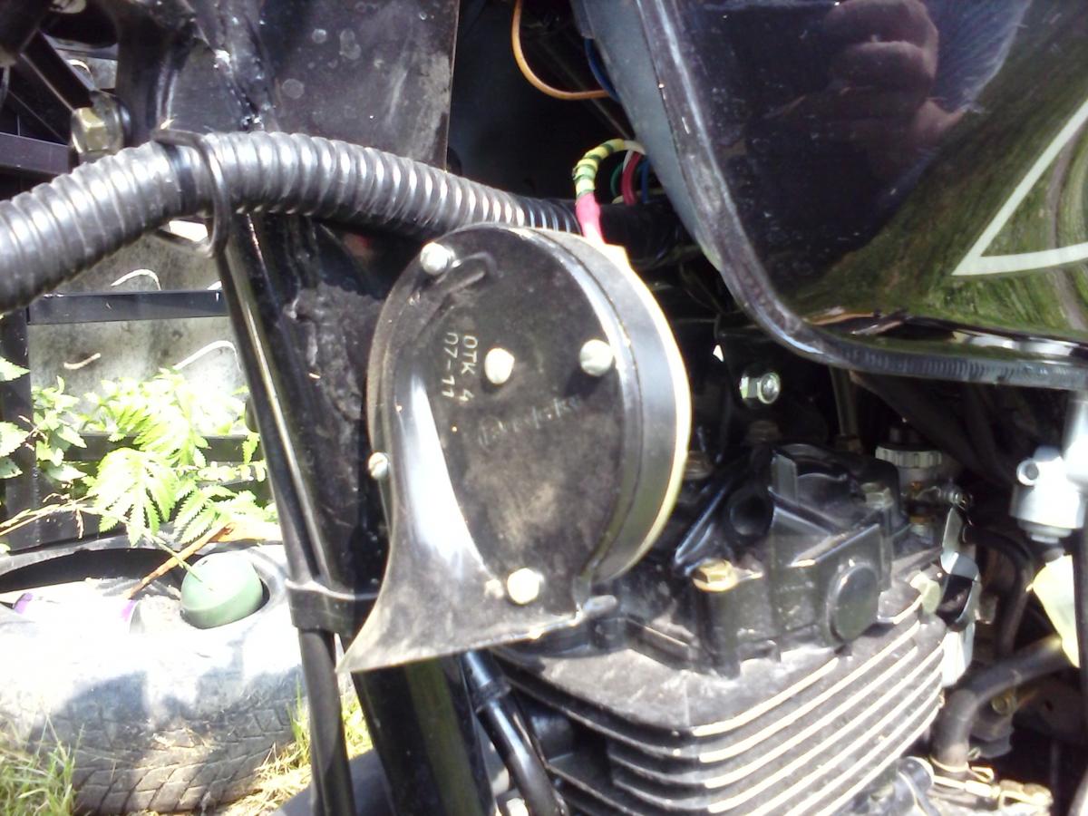

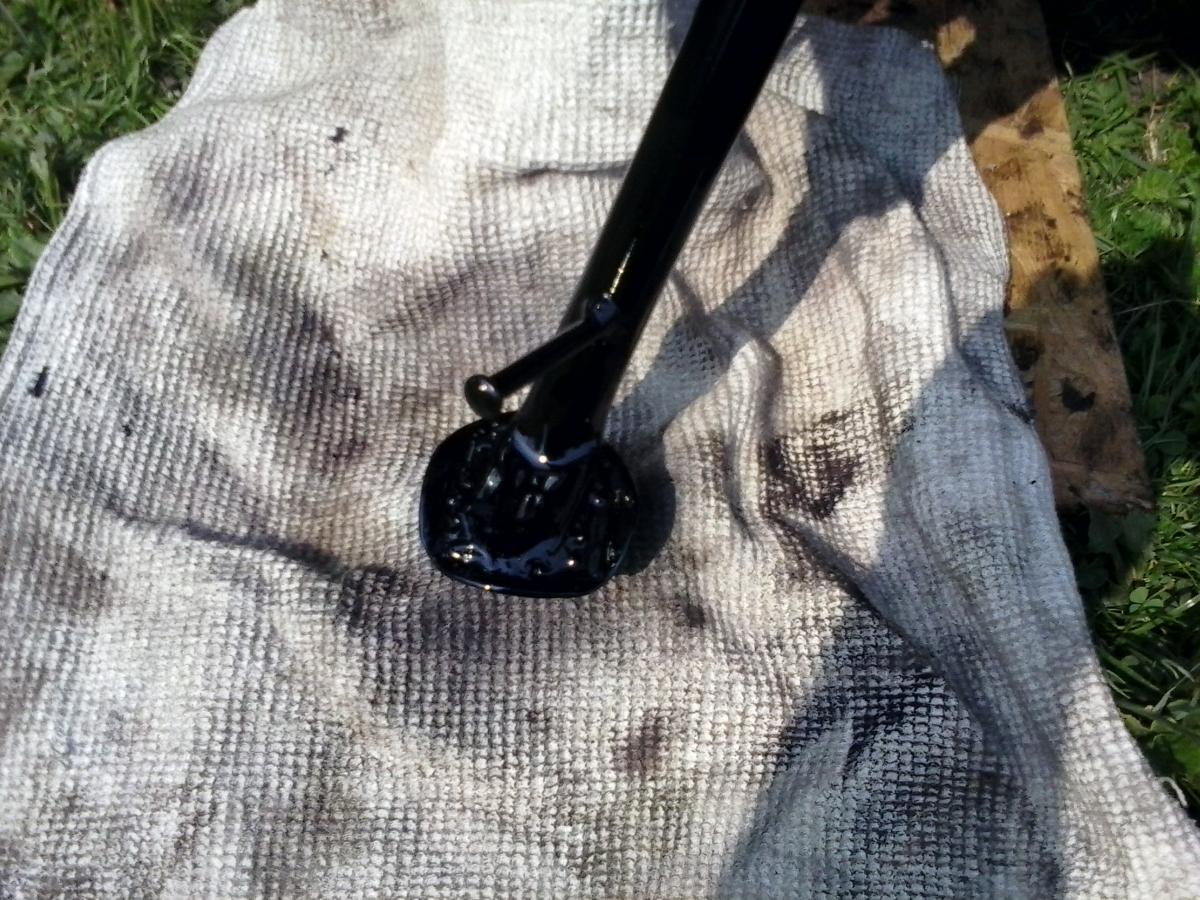

смысла нет только весь в грезище будеш и мотор тоже :wacko: из последних переделок задолбало что в полях-лесах не поставиш на боковую ножку она зараза сразу тонет немного переделал теперь зае----хорошоpost-9693-0-72209000-1373387458_thumb.jpg ну и сигнал поставил какойто нашего производства орёт как ошалелый post-9693-0-84292200-1373387578_thumb.jpg правда подключать надо через рэле но если руки есть работы на 5 минут
 и сигнал поставил какойто нашего производства орёт  правда подключать надо через рэле но если руки есть работы на 5 минут
а грязь не забивается под крыло?
неразу не забивалась а по грезюке я катаюсь как на эндуро :rolleyes:

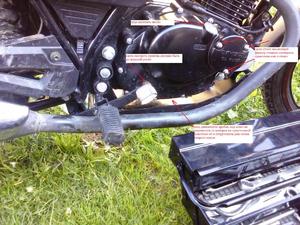

Привет, нужна помощь как масло сменить, если можно фото, что надо открутить именно?, и список какие ключи мне нужны будет?
вот смотри из ключей маленькая головка на 10 и ключ помойму на 17 или 16 не помню точноpost-9693-0-11825000-1373459834_thumb.jpg самое главное правельно поставить масленный фильтр когда снимать будеш смотри как стоял ато мотор угробиш если неправельно поставиш :wacko:
т.е. отверстие фильтра внутрь двигателя и резиновое кольцо не потеряй смотри. Не знаю аж стыдно как можно фильтр неправильно поставить там ведь крышка не закроется даже. Но тем не менее есть такие умельцы. Кстати у меня при замене масла пошло около литра, а на двигателе написано 850 мл.
спасибо, как сделаю расскажу, осталось только фильтр найти, из 5 которые подходят, в городе нет не одно
