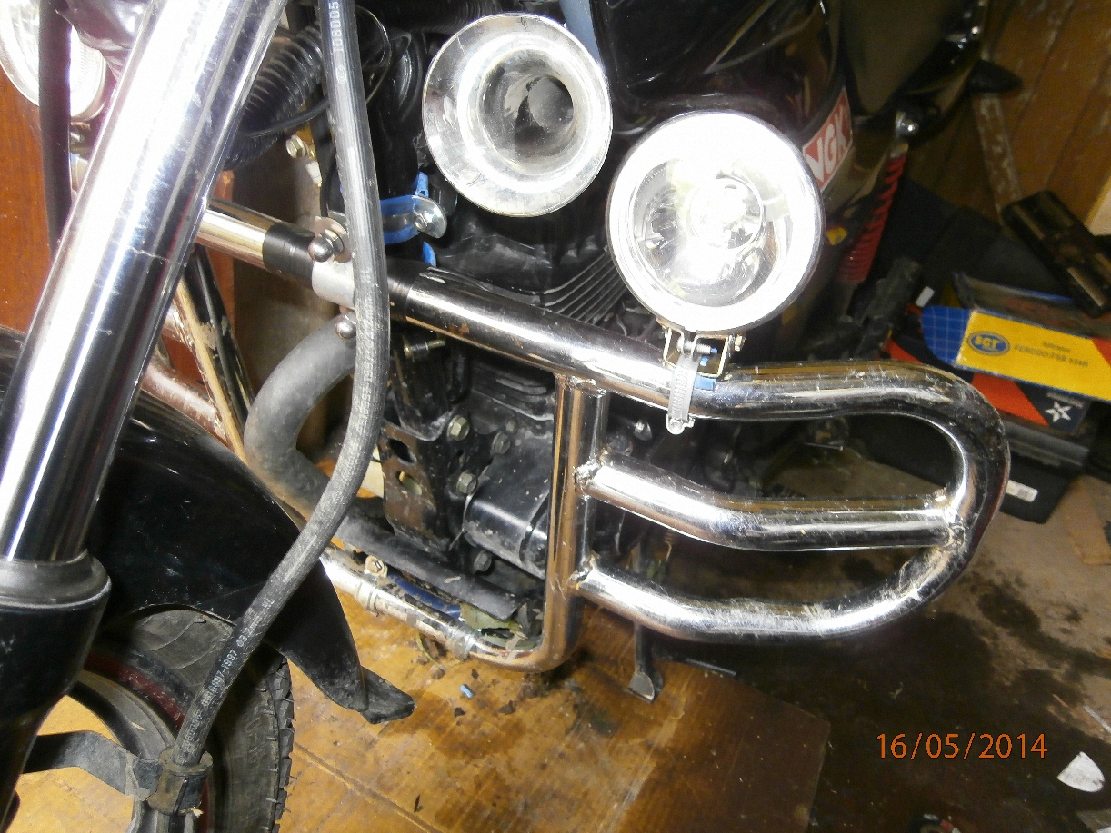

Зашёл случайно в магазин где запчасти для скутеров и мопедов продают на глаза попались дуги с альфы за 800 рублёв качество изготовления на все 800 но купил и вот что получилось
Вопрос возникает. Не свернет ли раму при падении -- хлипкой она у нас кажется...
а это как крепить B) снизу у меня стоит самодельная защита http://www.china-moto.ru/forum/topic/2805-baltmotors-s1/page-6 и вся нагрузка на неё а сверху обычное крепление для труб из строительного магазина падение в лесу показало эфективность установки дуг и кусты неплохо разгребают :rolleyes:
Кинь фотку, брат. Дуги для меня тоже живая тема.
Фотка выше  :)
Действительно... Где были мои глаза?.. :D
