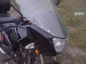

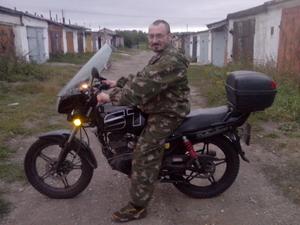

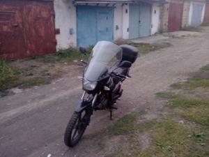

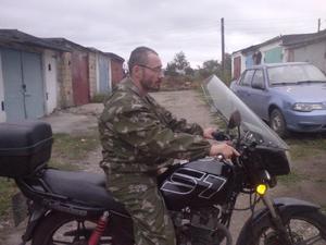

       Ветровичок вот приладил. Сразу не отписался -- некогда было. Устанавливая сразу надо расчитывать на резиновые шайбы между ветровиком и родным козырьком. Эффект яркий. Парусность уменьшается -- на трассе уже проще (на предельных режимах гонится легче), встречные фуры на дороге районного значения (бесплатный обводной для платного участка на М4) не сносят встречным боковым ударом (ветра, не бампера :) ), в дождь страдают только руки (что ноги мокрые, это как бы само собой разумеется), грудь остается сухой (если есть возможность не сбрасывать скорость).
       Это -- монолитный поликарбонат, 2мм. Кусками не продают, пришлось купить весь лист 2х3 метра за ~3тр (остаток на теплицу пущу). Попытки как-то приладить в салон или в багажник Daewoo Nexia успехом не увенчались. На вопрос "а порезать?" был ответ "не режем, только грузим". Но в итоге с помощью одного из парней на погрузке свернули лист в трубку длиной 2м и вставили в машину через 2 задних окна (!) так, что торчали "уши" из окон см по 30 в каждую сторону (внутреннее зеркало заднего вида стало, ессно, бесполезным, а внешним это ничуть не мешало).
       Жаль фотки нет, выглядит очень забавно :), этакий ЧЕБУРАТОР )))
       Эт я к чему. Степень эластичности поликарбоната меня ОЧЕНЬ удивила. Остаточной деформации нет. Полоску отпилил электролобзиком с пилкой для металла 30х400мм. Гнул до ДИАМЕТРА в изгибе 15-25мм (точно не скажу уже), не сломалась, следов изгиба не имела. Пробовал жечь зажигалкой -- никак. НО при баловстве с баллончиком автоэмали остались рельефные отпечатки пальцев, т.е. к растворителям в составе аэрозоли нестоек.
       Весь ветровичок сделан болгаркой. Отверстия только шуруповертом. От мысли как-то эффектно покрасить отказался -- не умею красиво рисовать, только испорчу.
       Выяснилась интересная штука -- чтобы ветер полностью обтекал шлем и в итоге не мочил визор, надо добавить дополнительный аэродинамический козырек, как на некоторых дальнобойных мотоциклах. При случае прилажу. И дополнительные опоры ветровика на руль, чтобы снять часть нагрузки с родного козырька.
Интересный вариант ветровика главное есть эффект, а материал интересный, не сильно ли вибрирует всётаки 2 мм?
Ты имеешь в виду, не шелестит ли он на ветру, как газета? Если так, то нет -- материал неожиданно для меня очень прочный. Вибрация есть, обусловленная тем, кто закреплен на штатном обтёке, а для него такой лопух без доп креплений всё-таки перебор. Поэтому следующий шаг -- сточить ветровик побольше там где стойки зеркал (чтоб не бил по ним на неровностях дороги) и две опоры ветровик-руль приколхозить. Да и винтики на ветровике заменить с 4-ки на 5-ку.
