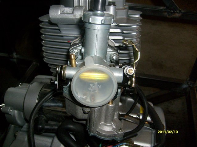

broker Опубликовано 8 мая, 2012 Жалоба Опубликовано 8 мая, 2012 Привет всем может кто подсказать по этому карбюратору? Мотоцикл греется и развивает плохо обороты. Цитата
broker Опубликовано 8 мая, 2012 Автор Жалоба Опубликовано 8 мая, 2012 На карбюраторе есть ускоритель, он двигается вместе с газом. Сегодня накатал 15км. мотоцикл после 7км начал плохо заводиться со стартера, При езде 40 км в двигателе слышно вибрирование. Цитата

broker Опубликовано 26 мая, 2012 Автор Жалоба Опубликовано 26 мая, 2012 Мотоцикл набирает туго обороты, после опускания иглы начал лить по полной, даешь резко газу он дохнит, либо разгазовываешь в глушителях дитонация слышны нечатые хлопки. Иногда чихает в карбюратор. Что может быть Цитата
Vampir4ik Опубликовано 26 мая, 2012 Жалоба Опубликовано 26 мая, 2012 Мотоцикл набирает туго обороты, после опускания иглы начал лить по полной, даешь резко газу он дохнит, либо разгазовываешь в глушителях дитонация слышны нечатые хлопки. Иногда чихает в карбюратор. Что может быть Слишком много бензина, собственно. Догорает в глушителе, отсюда хлопки. Цитата
broker Опубликовано 26 мая, 2012 Автор Жалоба Опубликовано 26 мая, 2012 А как его убавить та? иглу опустил он начал лить, ладно хлопки может попловковая камера гонит? Цитата
LazyLynx Опубликовано 27 мая, 2012 Жалоба Опубликовано 27 мая, 2012 А как его убавить та? иглу опустил он начал лить, ладно хлопки может попловковая камера гонит? Если иглу опустил и начал лить, то значит не опустил, а поднял. :) Посмотри номер жиклера, поставь иглу на среднюю риску и прокатись на средних оборотах километров 20-30, потом не снижая оборотов выми сцепуху, жмакни по клавише остановки двигателя и прямо на обочине выкрути свечу. Ну и там уже смотри по ситуаци. :) Цитата
broker Опубликовано 27 мая, 2012 Автор Жалоба Опубликовано 27 мая, 2012 Привет, ты не вкурсе сколько зазоры на клапа-? вроде есть пробелы седня прокатился свечка беловатая, вроде стал лучше тянуть и вроде обороты набирает, тока чавканье с фильтра не пропало, может такой воздушный фильтр, Свечка с беловатым оттенком. клапана сильно бренчат на ходу Цитата
LazyLynx Опубликовано 27 мая, 2012 Жалоба Опубликовано 27 мая, 2012 Привет, ты не вкурсе сколько зазоры на клапа-? АХЗ. Мотор какой? Если нижневальник, то на прародителе этого мотора 0,08 оба, китайцы пишут 0,05 оба, но от этого греметь они не пересстают. На счет фильтра так сделай: сними фильтр и наконечник свечи (можно еще слить из карба бензин), плотно зажми горловину карба ладонью и прокрути мотор электростартером. Если чувствуется, что воздух идет в обратку, значит клапан сифонит. Минимум проверить зазоры, максимум - притирать. В общем если тяги нет и на поднодке с вывешенным колесом двигатель не раскручивается, то смотреть следующее: 1. Компрессию. (на холодную и после прохвата 20-30 км) 2. Зазоры. Для начала отпустить до 0,08, если гремят и на горячую зазоры увеличиваются, то поставить 0,05. 3. Топливопровод. Чтоб всякие сеточки и фильтры не были забиты. ну а дальше уже плясать с карбюратором. Цитата

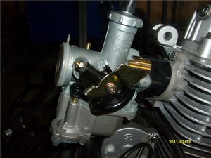

broker Опубликовано 27 мая, 2012 Автор Жалоба Опубликовано 27 мая, 2012 зазоры 0,8 на холодную не гремят а когда прогревается начинает греметь. По фильтру пробывал тока засасывает воздух малость рука в бензине. Седня перебросил шланги стало получше. Что за фигня на фото никелерованая каторая. Цитата
