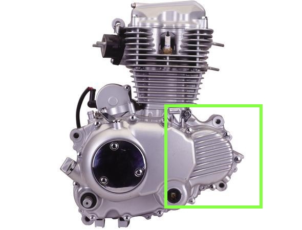

arm Опубликовано 16 февраля, 2014 Жалоба Опубликовано 16 февраля, 2014 сбалансированый вал у нас только один - коленвал.и он не может быть не сбалансированым по технологии изготовления... тогда что находится в выступе спереди у движков, которым приписывают "балансирный вал" ? Цитата
tim Опубликовано 17 февраля, 2014 Жалоба Опубликовано 17 февраля, 2014 у каких движков?где спереди?в каком выступе?.. Цитата

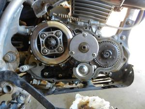

arm Опубликовано 17 февраля, 2014 Жалоба Опубликовано 17 февраля, 2014 вот это выступ показанный зеленым, и там надо сказать совсем не пусто, фотка ниже это подтверждает Цитата
Никотин Опубликовано 17 февраля, 2014 Жалоба Опубликовано 17 февраля, 2014 Эмнэ...мнэ... это явно не интрудеровский дрыгатель, я бы даже сказал- Лифоновский. Точно, ога. Цитата
