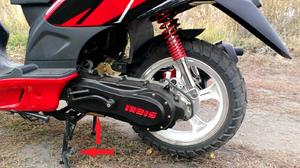

Raider Опубликовано 16 июня, 2016 Жалоба Поделиться Опубликовано 16 июня, 2016 Там бряцканье издаёт изношенный упорный ролик центральной подножки по пластине на крышке вариатора, Резина на ролике истирается и начинает работать железо по железу. maxresdefault.jpg не, ролик целый, вот думаю, клапана же не могут себя так вести? :D Цитата Ссылка на комментарий Поделиться на другие сайты Поделиться
denis08 Опубликовано 16 июня, 2016 Жалоба Поделиться Опубликовано 16 июня, 2016 не, ролик целый, вот думаю, клапана же не могут себя так вести? :D В принципе не должны, или стучат или нет, во всём диапазоне оборотов. Может вибрация ремня, на определённых оборотах начинает задевать крышку вариатора, звук при этом эпизодический и переливчивый. На крышке вариатора при этом образуются потёртости от ремня. 1 Цитата Ссылка на комментарий Поделиться на другие сайты Поделиться
