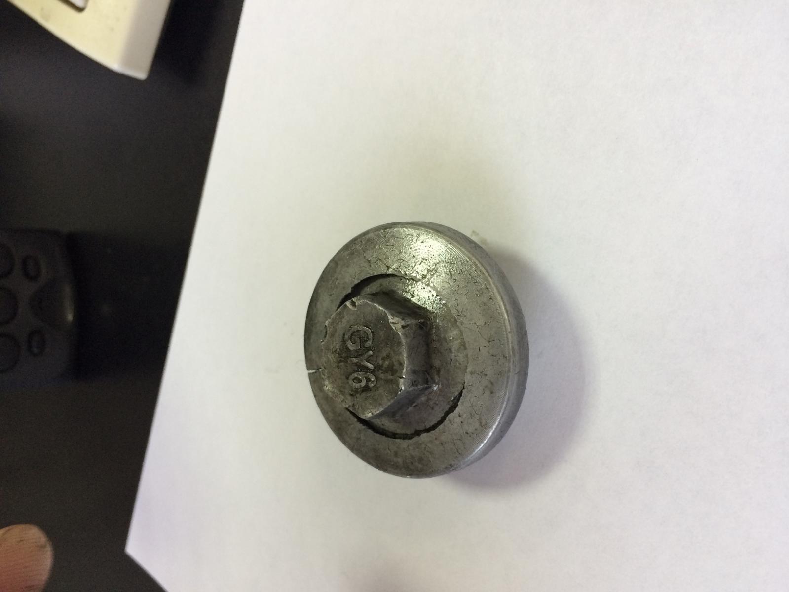

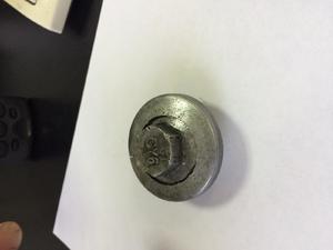

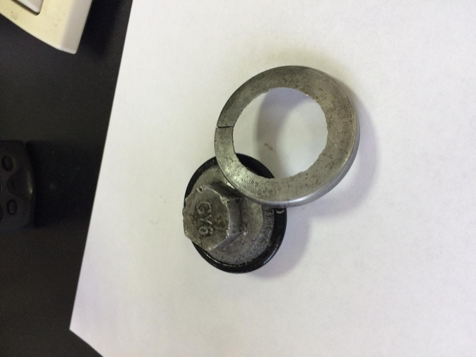

Raider Опубликовано 17 июня, 2016 Жалоба Опубликовано 17 июня, 2016 А у меня беда :D Сам не понял как так вышло, усилие было минимальное, я так понял кольцо уплотнительное продавилось и метал об металл дал такой результат, либо была давно потянутая и ждала своего часа Цитата
denis08 Опубликовано 17 июня, 2016 Жалоба Опубликовано 17 июня, 2016 Соболезную. Токарь выточит на ура. Цитата
Raider Опубликовано 17 июня, 2016 Жалоба Опубликовано 17 июня, 2016 Соболезную. Токарь выточит на ура. да купил, благо не совсем это редкость в нашем городе, всё ок :) 1 Цитата
Игорь 74 Опубликовано 17 июня, 2016 Жалоба Опубликовано 17 июня, 2016 На моём рзре на этой заглушке слизались грани. Последний раз пытался открутить гаечным ключом, но ничего не вышло. В итоге сломалась она так-же как на фото выше. Кое-как выкрутил и заменил на такую же новую)) Цитата
