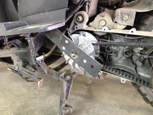

Raider Опубликовано 25 июля, 2015 Жалоба Опубликовано 25 июля, 2015 Ну и изготовил попутно съёмник, чтобы можно было с собой возить, вдруг ремень где откинется)) Пластина, 2 отверстия на расстоянии 80мм и по центру под головку на 17. Упирается в раму. По ощущения прыжка с места, как было раньше, не стало, груза, видимо, тяжелее Цитата

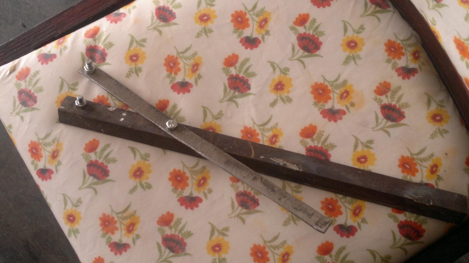

Игорь 74 Опубликовано 25 июля, 2015 Жалоба Опубликовано 25 июля, 2015 А я слепил такой съёмник.) Упирается в пол 1 Цитата
