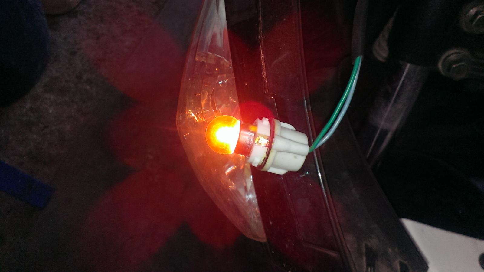

Игорь 74 Опубликовано 9 августа, 2015 Жалоба Опубликовано 9 августа, 2015 Вчера поставил светодиодные лампочки жёлтого цвета в поворотники. Светят вроде нормально, но если стоять сбоку от поворотника, то света от него почти не видно. Установил нафиг обратно стоковые лампочки.) 1 Цитата

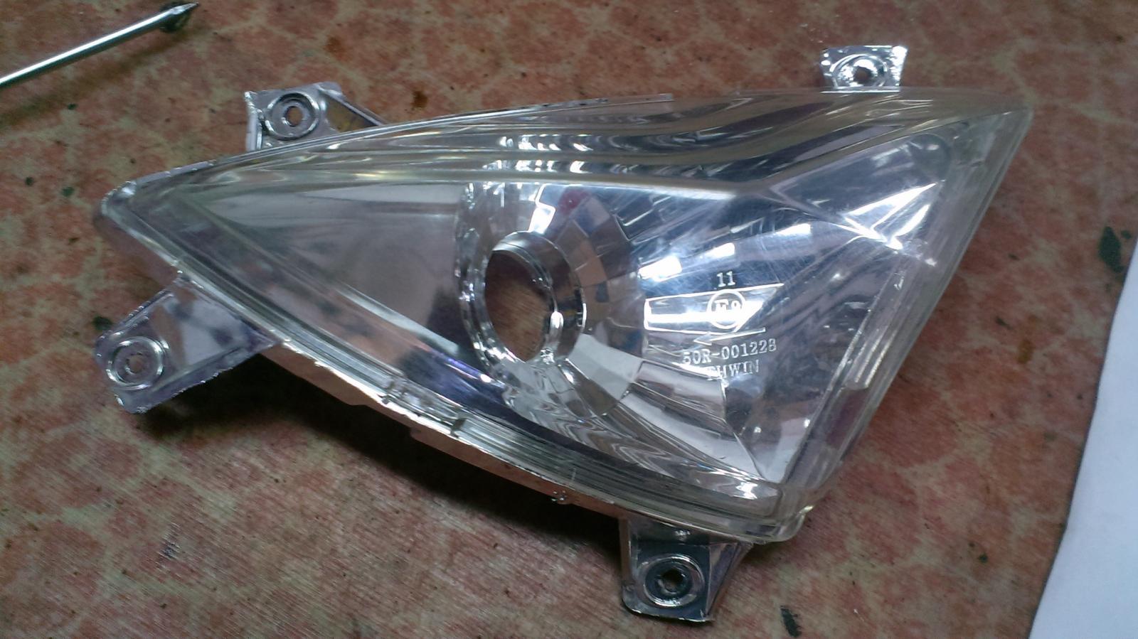

Игорь 74 Опубликовано 9 августа, 2015 Жалоба Опубликовано 9 августа, 2015 Заодно проклеил поворотники и стоп-сигнал силиконовым герметиком, а то из-за негерметичности внутрь попадала пыль и вода. Цитата

Raider Опубликовано 10 августа, 2015 Жалоба Опубликовано 10 августа, 2015 Вчера поставил светодиодные лампочки жёлтого цвета в поворотники. Светят вроде нормально, но если стоять сбоку от поворотника, то света от него почти не видно. Установил нафиг обратно стоковые лампочки.) надо, чтобы диоды сбоку были, тогда норм всё будет Цитата

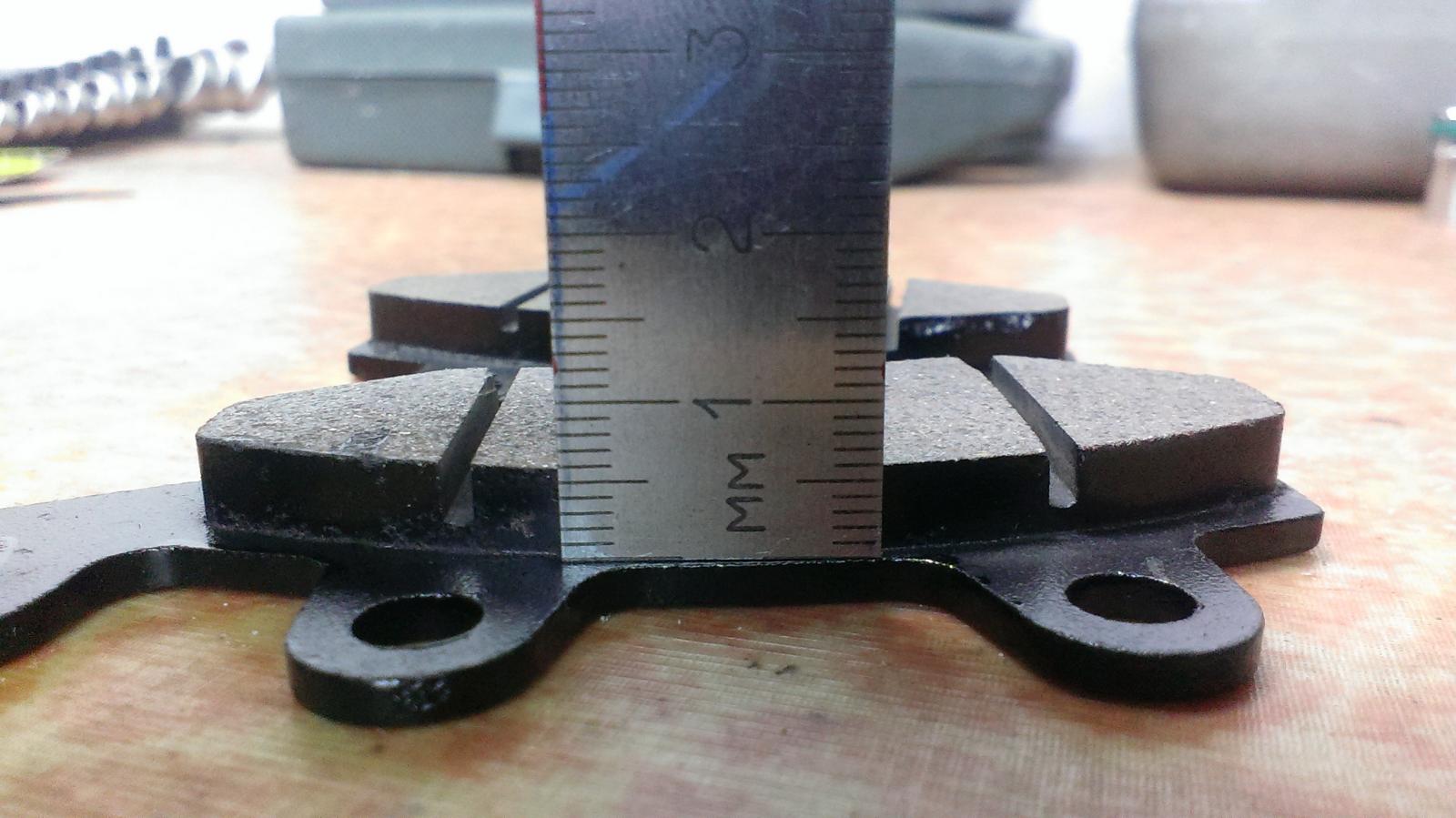

Игорь 74 Опубликовано 19 августа, 2015 Жалоба Опубликовано 19 августа, 2015 (изменено) Износились задние тормозные колодки. Рассчитывал что их на дольше хватит. Купил "virz", толщина накладок почти 6 мм, цена 240 руб. В магазине были ещё колодки фирмы "скутер-м", но толщина накладок заметно меньше. Изменено 4 ноября, 2018 пользователем Игорь 74 1 Цитата
Raider Опубликовано 20 августа, 2015 Жалоба Опубликовано 20 августа, 2015 я на такие же махнул, кстати, как износ? у меня неравномерный, перекос на одну сторону и суппорт в глушитель упирался, поставил шайбу под последнее крепление глущителя Цитата

Игорь 74 Опубликовано 20 августа, 2015 Жалоба Опубликовано 20 августа, 2015 я на такие же махнул, кстати, как износ? у меня неравномерный, перекос на одну сторону и суппорт в глушитель упирался, поставил шайбу под последнее крепление глущителя износ колодок вроде равномерный. перекоса суппорта нет. Цитата
Raider Опубликовано 24 августа, 2015 Жалоба Опубликовано 24 августа, 2015 износ колодок вроде равномерный. перекоса суппорта нет. и всё равно зад тормозит будто эффективнее переда Цитата
