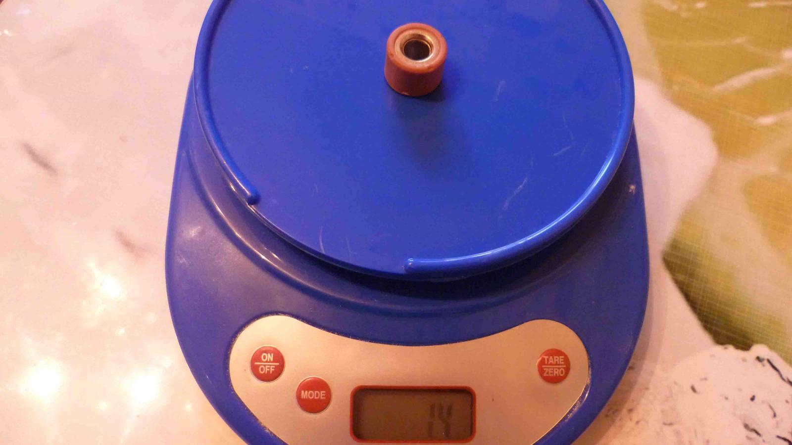

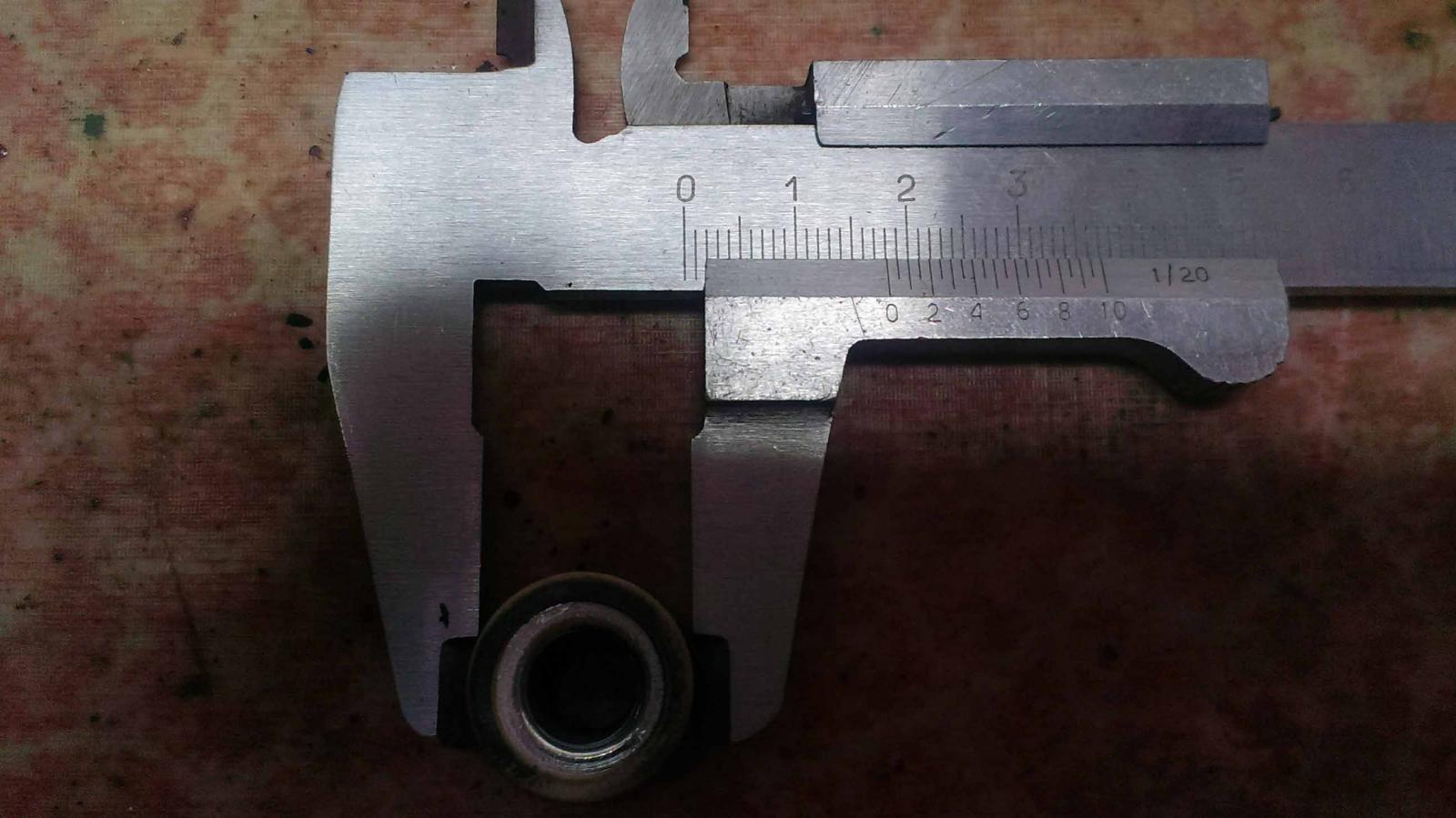

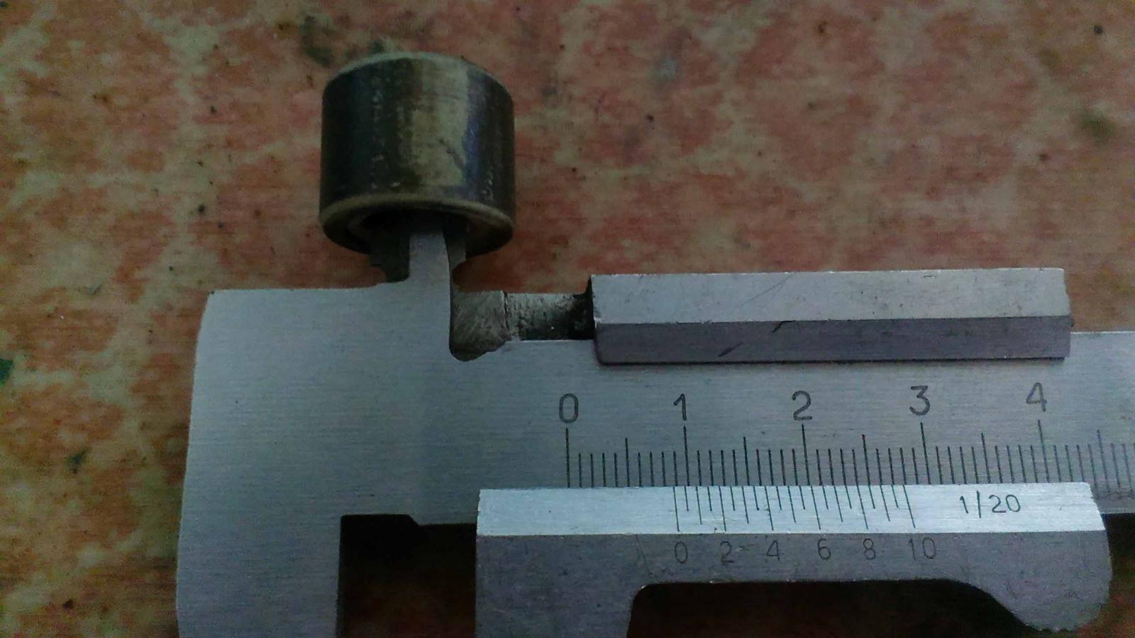

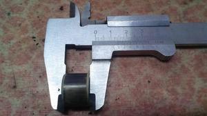

Игорь 74 Опубликовано 8 марта, 2016 Жалоба Опубликовано 8 марта, 2016 Кто знает вес и размеры штатных роликов вариатора? Цитата
Raider Опубликовано 9 марта, 2016 Жалоба Опубликовано 9 марта, 2016 Кто знает вес и размеры штатных роликов вариатора? а у меня 13 грамм шли с новым вариком Цитата
Tigra_v_tapkah Опубликовано 13 марта, 2016 Жалоба Опубликовано 13 марта, 2016 Спасибо! родные ролики износились, хочу чутка потяжелее поставить =) Цитата

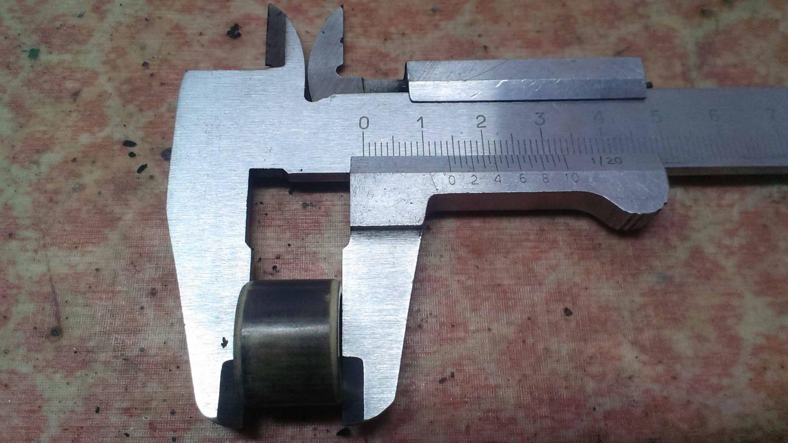

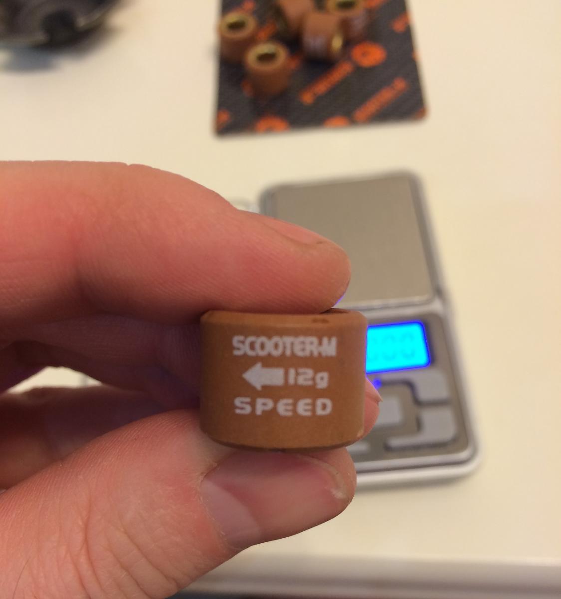

sloboda0000 Опубликовано 15 марта, 2016 Жалоба Опубликовано 15 марта, 2016 Кто знает вес и размеры штатных роликов вариатора? 12.8 г....ставят 13г... себе поставил 12 полигональные- для полигональных рекомендуют на грамм легче Цитата

Raider Опубликовано 16 марта, 2016 Жалоба Опубликовано 16 марта, 2016 Спасибо! родные ролики износились, хочу чутка потяжелее поставить =) а я наоборот заказал 12 грамм, на тест 12.8 г....ставят 13г... себе поставил 12 полигональные- для полигональных рекомендуют на грамм легче22884.970x0.jpg как ощущения со стоком? Цитата
sloboda0000 Опубликовано 16 марта, 2016 Жалоба Опубликовано 16 марта, 2016 а я наоборот заказал 12 грамм, на тест как ощущения со стоком? пока не тестировал конкретно ...холодно уже было... но по ощущениям как бы мягче работают....сейчас будет тепло буду пробовать - грузы полигональные от 10 до 15 грамм ...в различных комбинациях попробую и ремень 840х20.5 Цитата

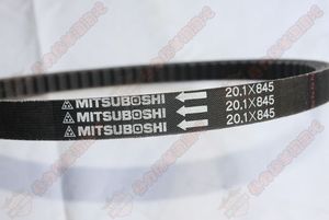

sloboda0000 Опубликовано 17 марта, 2016 Жалоба Опубликовано 17 марта, 2016 Работать он будет, а я думаю. Но каков ресурс - вот вопрос. главное что бы показал хорошие результаты ....потом можно и качественный поискать...ну например вот такой Цитата
Kreator Опубликовано 17 марта, 2016 Жалоба Опубликовано 17 марта, 2016 главное что бы показал хорошие результаты ....потом можно и качественный поискать...ну например вот такойДада, мицубОси Цитата

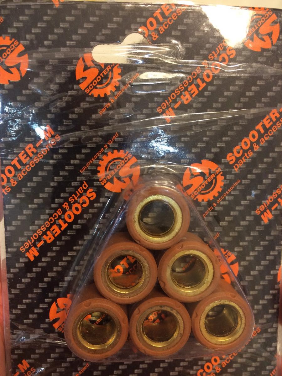

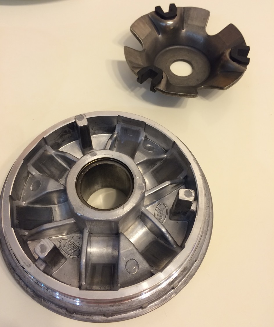

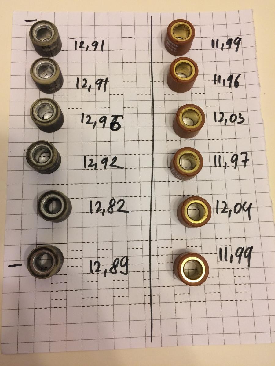

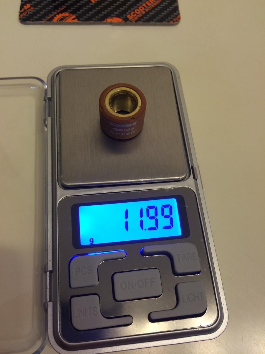

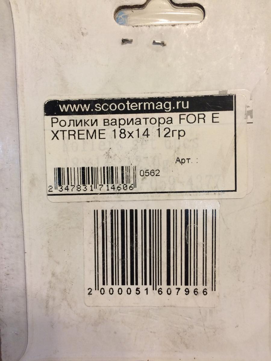

Raider Опубликовано 7 апреля, 2016 Жалоба Опубликовано 7 апреля, 2016 Вчера отмыл вариатор, со старыми роликами, на холодную гремели, выяснилось, что один ролик был изношен с одного края, видимо, распирал щёки и все остальные гремели. Поставил на пробу ролики 12 гр, в стоке стояли в новом вариаторе 13 гр. Тишина, ничего не гремит :) Пока ещё не пробовал на них ездить, но стартовать начинает уже почти на малом газу. Слева ролики с пробегом примерно в тысячу (оригинал шли с вариатором) Цитата
