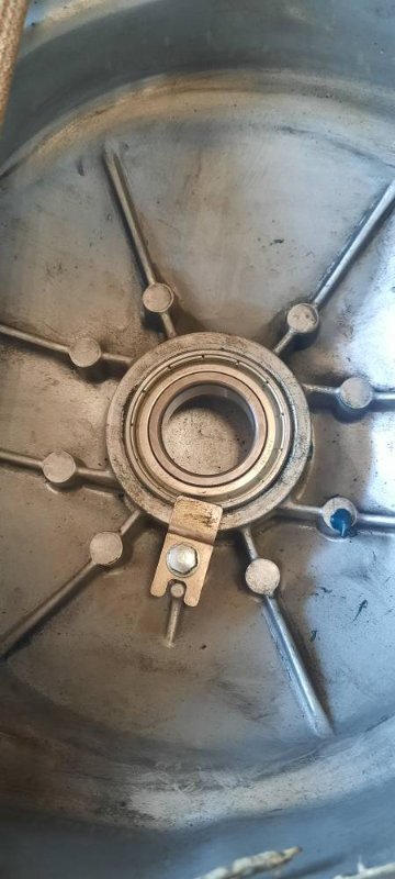

bogdanov174 Опубликовано 14 августа Жалоба Опубликовано 14 августа Шум в трансмиссии исходил от подшипника в крышке корпуса вариатора (в который заходит левый край вала сцепления). Подшипник стоял неизвесной фирмы Made in Taiwan 6006LU, при его вскрытии обнаружил минимальное количество смазки внутри, при вращении руками шумел. Заменил на FAG 60062RS, предварительно вскрыв сальник и добавив смазки (было реально очень мало смазки). Сейчас все отлично. 1 Цитата

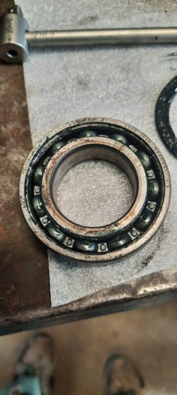

bogdanov174 Опубликовано 6 сентября Жалоба Опубликовано 6 сентября Пищу видимо для себя, но вдруг кому то будет полезно. Подшипник вариатора замененный мной, прослужил ровно10 дней. может быть прослужил бы и дольше, но я имел неосторожность прохватить на максиме 4-5 минут с максимальной скоростью, по спидометру это 160 км/ч, а по GPS я не мерял. После прохвата я услыщал опять завываня от трансмиссии как от тролебуса. Опять снятие крышки вариатора и опять шумящий подшипник. Работаю я начальником автотранспортного участка и по долгу службы связан с поствщиками запчастей. На вопрос к ним по подшипникам, услышал удручающий ответ, гораздо более половины брендовых подшипников на рынке России контрофакт! За 1200 руб. у них приобрел , по заверениям, оригинал КОYO за 1200 руб. с пределом до 13 000 об.мин. завтра поставлю. Потом отпишусь. 2 Цитата

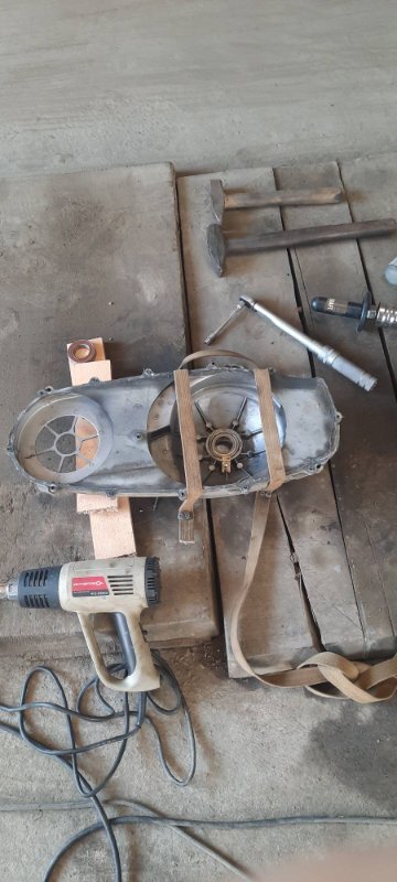

bogdanov174 Опубликовано 9 сентября Жалоба Опубликовано 9 сентября Зонтес 350Е посмотрел, и он блин дорого, вот времена. Подшипник поменял сделав не хитрую приспособу и воспользовашись феном и обратным молотком. Вышел легко и руками сразу же новый высокооборотистый KOYO воткнул в разогретое посадочное место, без усилия. Проверил уже. пока веу норм. A третье фото с вытекшей смазкой и синим, сгоревшим сепаратором яко бы FAG за двести с чем то рублей. 1 Цитата
