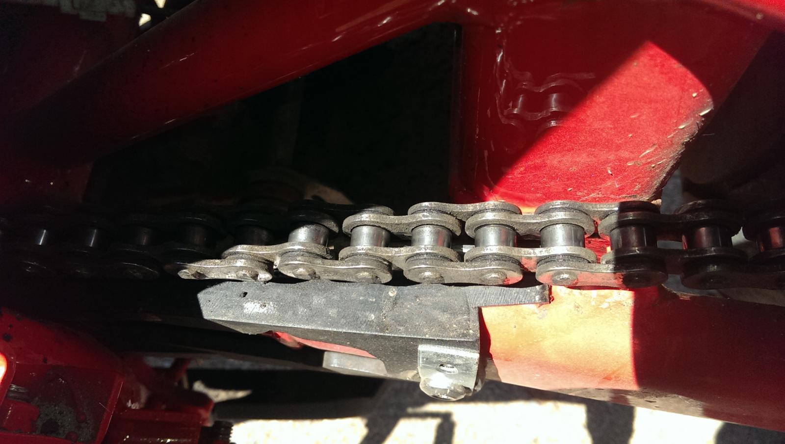

Хочу поделиться опытом, купил для пробы новую смазку для цепи Motul C5 с кисточкой, мне понравилось, наносится быстро держится хорошо, смазал цепь перед поездкой по городам, проехал чуть больше 1000 километров...

Решил проверить на сколько хватит новой смазки цепи, напомню, купил новый "Motul C5" смазка густая в тубе с кисточкой. Так вот, проехал чуть больше 1200 км, после последнего обслуживания цепи, цепь не шумит, лязга ни какого нет...
