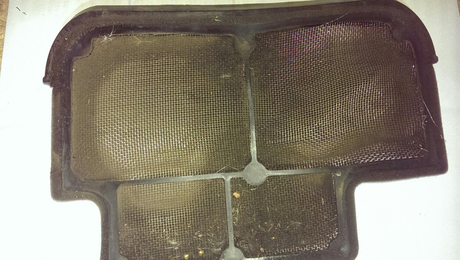

Сегодня решил поменять фильтр воздушный, новый лежал в гараже, скучал, думаю, пока время есть. Не стал дожидаться 10 000, пробег сейчас 9 200.
Начал собирать, заметил отломаный кронштейн на боковом обтекателе, клей-пистолет пришел на помощь.... Налил большую каплю, повернул вниз, она вытянулась и застыла.
После застывания собрал, даже не люфтит!
