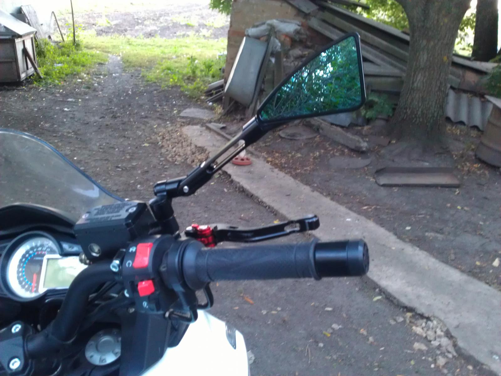

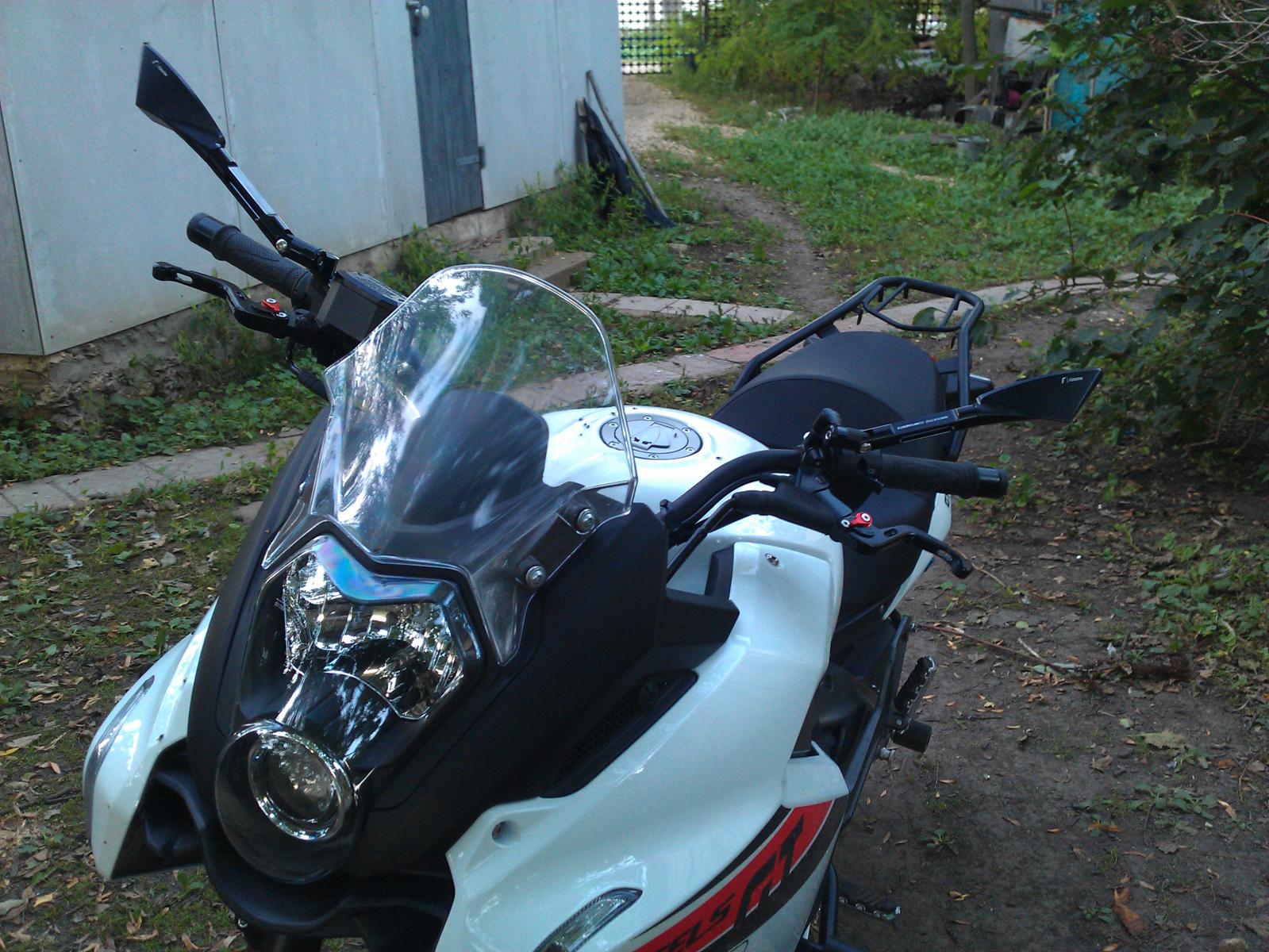

Всем привет!!! На моей бинельки тоже первая включается с клацаньем , действительно как патрон. Вывешенный тоже колесо делает оборот , может пол оборота, честно не замерял. Думаю это нормально. Большинство мотов наверное также реагируют на включение первой. Мои товары с Али экспресс, маленький тюнинг  для " белки". Один заказ на почте завис , почтальонка в отпуске .
