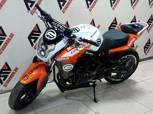

Ребят привет всем, в выборе склоняюсь к 650.nk.
Наткнулся на объявление, в котором написано что данный мот продают за 150к с пробегом 300 км. Позвонил, это окпзался магазин. Сказали что он сделан под стант. Находится магазин где то в Подмосковье.
Собственно вопрос, кто то смотрел данное предложение? Звучит очень не правдоподобно. В добавок ко всему это объявление я уже видел не однократно в течении 1-2 лет. Очень и очень странно. Я конечно сгоняю туда, но хотелось бы узнать, может быть кто то уже осматривал?
Привет) Странное предложение...Если ты конечно берешь его чтобы учиться акробатике на мотоцикле, то бери... Все равно двигатель в этом случае такой же расходник как колодки.
А если для езды по городу, что я бы на твоем месте присмотрелся к другим вариантам) Если есть вопросы - пиши).

Добрый день) акробатикой не собираюсь заниматься, думал просто поменять звезды и цепь. Получается новый мотоцикл)
2 часа назад, Dmitry 19 сказал:
Только смотреть лично(если понимаешь) или со спецом.. что бы был не кривой, мотор не звенел на горячую, ну и первые 3 передачи вкл нормально и их не выбивало
Ну и быть готовым к замене дисков сцепления в ближайшее время.. если все вышеуказанное в норме
