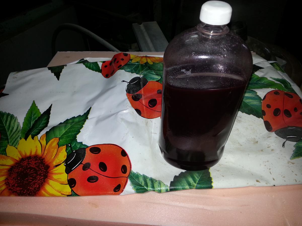

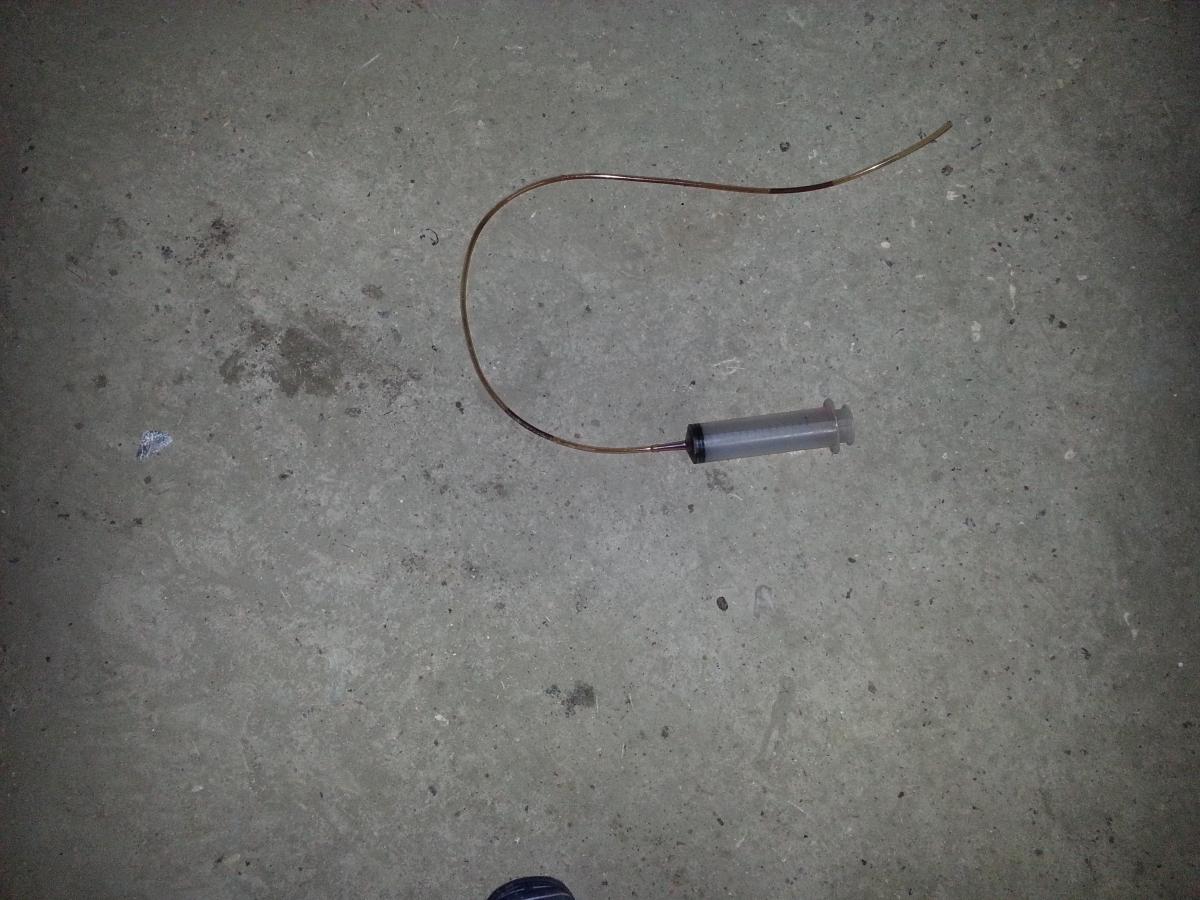

Сегодня у нас пошел снег и я решил покапаться с заменой масла в вилке. Изучив ее внутренности, выложенные kabazavrom на этом форуме (спасибо ему за это) я решил всю эту процедуру упростить. Смастерив маслоотсос из медицинского шприца 150мл. и куска шланга автомобильного омывателя, а также имея 1литр масло вилочного мотюл 15w , я ключом на 22 открутил заливную пробку одного пера и просунув шланг до конца откачал 400грамм масла красного цвета. Кстати не торопился , немного покачав вилку, а также дал время немного стеч маслу. Затем залил 450 грамм мотюля и завернул гайку (немного пришлось повозиться). Тоже самое проделал с другим пером. Вилка стала жесче отрабатывать, но пока я не выезжал из гаража (валит снег). Кстати процедура получилась быстрая и без гемора. Пользуйтесь, кому надо. Выкладываю фото.post-11427-0-06499400-1396100689_thumb.jpgpost-11427-0-54097200-1396100762_thumb.jpg

Сегодня у нас пошел снег и я решил покапаться с заменой масла в вилке. Изучив ее внутренности, выложенные kabazavrom на этом форуме (спасибо ему за это) я решил всю эту процедуру упростить. Смастерив маслоотсос из медицинского шприца 150мл....
Уважаемый,правильно,что заменил масло.Вот только масло заливается не по объёму,а по уровню,это самый главный критерий качества.
Уровень масла в вилке должен быть 115+-2 мм от верхнего края пера,при полностью сложенной вилке без пружины внутри. Примерный объём масла при полной промывке 458+-5 мл,при замене масла без промывки 390 мл.Данные из мануала.
Залил масло с запасом, так как читал, что kabazavr залил чуть больше, с другой сторны в любой момент могу грам по 50 убавить, главное чтобы сальник держал!
Да то что больше-это лишь мой эксперимент,кстати 3 день катаюсь,доволен результатом эксперимента.Главное уровень,мерь его штангелем с глубиномером,никаких сложностей=)У меня уровень 100мм
У меня перевёртыши двух разных конструкций. Из обоих масло полностью не стекает. Всегда снимаю благодаря центр.подставке. Мл 50 всегда остаётся. Можно слить только при полной разборке. Масло заливаю ровно столько сколько слил. Везде сливается одинаково. И с завода было везде нормально залито. Кофр дополнительно закрепил на двух М6...просверлил снизу даже с мота не снимая. Никуда не денется и снять можно быстро. Для этого мота на снимке самый лучший наклон стекла. Скорости у вас побольше и нагрузка снимается. крепится то всего в 2-ух местах. И по наклону вилки...вид не портится. Нормальное стёклышко. Желательно ещё одну опору снизу посередке. Крепления пластиковые...а нагрузка не хилая. За 2300 в Маскве только какие то огрызки для эндурика продают. Толку от них никакого.
