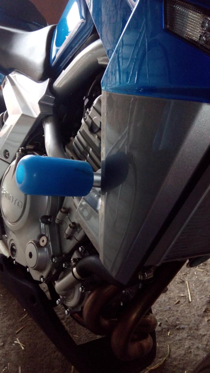

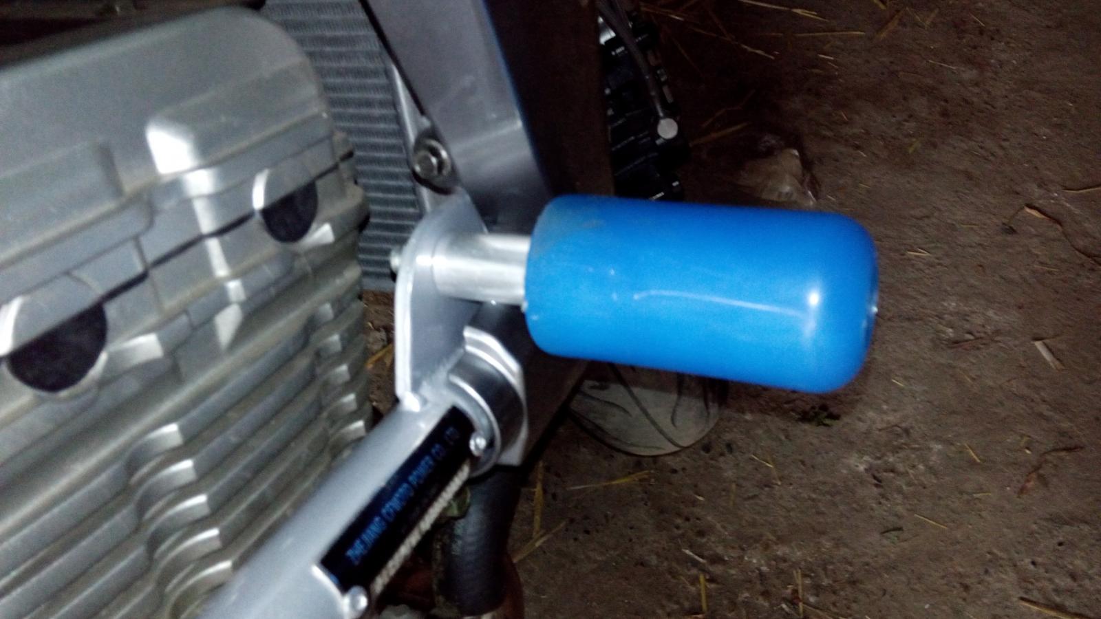

приколхозил я таки слайдеры,оцените кто в курсе,да, и сегодня сигналку ставил,снимал ЭБУ так он у нас от  дукати

Я конечно далеко ни спец, но слайдер совсем ни тот - дело ни в колхозе, а в его длине и толщине!
Если ни хошь чтоб тебе вместе с этим слайдером и раму вырвало (и двигло в любом случае поймает
скользячку) сними и поставь нормальный, если дуги не хочешь ставить. При выборе слайдеров и
дуг (толщина и точки крепления) учитывается конструкция мота и самый главный параметр - это
вес мота! С таким же успехом можно себе поставить отрезки от черенка лопатного - думаю что
мот, при падении (ни дай Боже) даже на 60-и, разницы не почуствует!
Без обид если что, ты спросил - я ответил  ;) , но могу ошибаться! Ну вот в том что наш мот весит
200 кг - с этим спорить бесполезно!   B)
