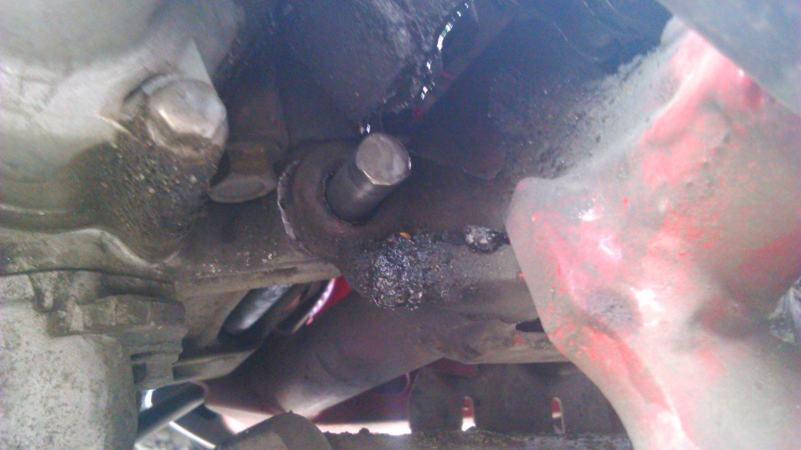

Как писал ранее, примерно на 8000 появился стук в низу двигателя. Диагностика ничего не выявила. Появилась неприятная вибрация. Грешил на глушитель. Потом стук перерос в звон, осмотрел еще раз мот, снизу под лапкой коробки передач есть болт, который крепит двигатель к раме. Его срезало, в результате чего появился вышеописанный звон (остаток болта держался на одном креплении, вибрировал и звенел) и вибрация двигателя. Заменили по гарантии, теперь норм. :) :) :)
Фото ни делал?! Глянуть охота!  ;)
Кликабельно
У меня там другой стоит - от комплекта защитных дуг, надеюсь что покрепче будет заводского!  B)
Вовремя заметил ты, можно сказать!  ;)
