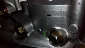

в общем стартер я вылечил(залегла щетка которая на массу),а с помпой засада,снял крышку,посмотрел все вроде в норме,собрал,опять, покапает,перестанет,покапает перестанет что за хрень?(капает из дирочки внизу)

И скорее всего у тебя из под шлангов гонит и стекает на помпу, визуальный обман
нет сто пудово из дирочки

смысл этого отверстия,что если антифриз просачивается из помпы,чтобы не попасть в масло он уходит на свободу,эт мое видение
какое виденье? Масло с другой стороны. Следи кстати чтоб эмульсией не стало. Для избытков давления на радиаторе стоит крышка срабатывает которая при избытке этого же давления, а там канал (шланг) подключаемый к расширительному бочку. Течь ничего не должно.
это понятно что течь не должно,только дырка в помпе присутствует, и дырка эта самая для того и предназначена что бы масло не стало эмульсией
скинь фото где течёт и что за дырка. Смотрел на своём, ничего не нашёл.
Меняй помпу - без вариантов, сальник ссыт.
С вариантами! У меня текло тоже как-ир, оказалось сальник стоял на герметике, но на каком то сраненьком и криво намазаном. Разобрал - собрал по уму и все работает нормально. Было это где-то на 3тысячах, сейчас уже к 8, все ок. А дырочка есть внизу мааааленькая. И все верно, она для того чтоб вытекало наружу при тече сальника. И у машин такая хрень есть и у тракторов. У всего где водянка.
