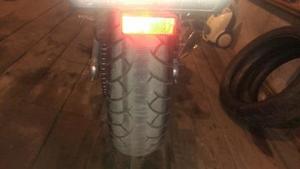

Вчера поставил назад 180/55/17  метзеллера. До этого стоял 160/60/17 данлоп спортмакс и был криво отбалансирован в двух разных мотошиномонтажах. Я уже было грешил на кривую резину, но к ней вопросов у грамотного мотошиномонтажника не возникло. Как уже говорил ранее, по ширине баллон в наш маятник влез отлично. Пятно контакта стало больше. Мне показалось, что разгон стал интенсивней. Ну и конечно самое главное(я этого и добивался), что мотоцикл теперь в повороты я приглашаю, а раньше он вваливался туда сам. Мне была не по душе его излишняя верткость(имхо).
Давно ждал конкретного ответа на тему 180 баллона- думал влезет ли он или нет....
Так же были опасения, что если и влезет- то на узком диске будет сидеть яйцом и будет совсем маленькое пятно контакта с дорожным покрытием....
Судя по твоему опыту- резина встала нормально, сидит не яйцом, ничего не трёт и управляемость улудшилась.
На следующий сезон тоже себе поставлю 180!
