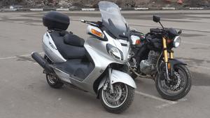

В прошлом году, 25 февраля открыл сезон. Было так же +3 но было сухо. 23 праздновали с другом и ностальгировали. Ведь мы вдвоём выйхали. Ещё у меня бм был, а у друга скайвей650.
Вот фотки этого дня
Теперь у меня Цф, а у него фыжер1300

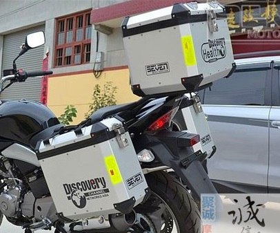

Есть предложения для владельцев из г.Самара . Нужен мотоцикл для снятие точек крепления(изготовление рамки крепления кофров). За помощь будет подарок.
Есть предложения для владельцев из г.Самара . Нужен мотоцикл для снятие точек крепления(изготовление рамки крепления кофров). За помощь будет подарок.[/size]
У Алексмоторс нет Цф в наличии? Что то подозрительно. Свяжитесь со своими в Питере они и снимут.
Так этот пост из Питера и написан)))
Тогда вообще не вижу проблем. Сняли мерки. Приложили фото и делайте.
С ценой не ошибитесь. С Китая может проще заказать будет.
Изготовитель в г. Самара! нужен живой мотоцикл.
