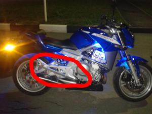

Пришли дуги crazy iron, примерил и не пойму как они вообще крепятся. Точнее с верхними креплениями вопросов нет. А вот с нижним - с обоих сторон что-то не пойму, если с длинной шпилькой есть идея куда она должна встать, то куда короткая идет - вообще нет вариантов.
Ребят, кто ставил дуги crazy iron подскажите. Если не затруднит сделайте фото нижних креплений, плиз.

Во первых- в коплекте есть инструкция. Трудно посмотреть?
Во вторых- там и так всю понятно. Длинная вставляется вместо шпильки которая держит катализатор. Она для левой дуги. Я наживил на тот конец где мало резьбы гайку до тех пор чтоб захватить пластиковый фиксатор на ней. И забивая её на место с правой стороны выбивал болт длинный (родной) что там стоит. Потом на неё слева шайбу, втулку и дугу.
Правая крепится на удленённый болт из комплекта с маленькой втулкой кажется.
Для всех работ придется снять боковые части на которых крепятся подножки.
У меня всё заняло гдето час ковыряясь в носу.post-12901-0-59364300-1432415372_thumb.jpg

Все крепления я только наживил и уж потом начал протягивать. Тоже в начале подумал что криво всё, но нет, всё встало на место.
Нижние в никуда? Вы сняли крепление поножек как я сказал? Вы лучше сделайте фото своего "в никуда". Я свой МОТ опять разбирать для показа не хочу, а у вас разобран должен быть для установки друг.

Нее, крепление подножек пока не снимал. Я думал по фото с установленными дугами понять, как там всё снизу собирается, просто с короткой шпилькой не понятно - она что вместо болта крепления подножек идет?
Денис, а болты крепления подножек потом на фиксатор резьбы ставил?
Rus, да вроде искал, помню же, что ставили люди. По твоим фото, я правильно вижу справа короткая шпилька идет вместо болта крепления подножек?

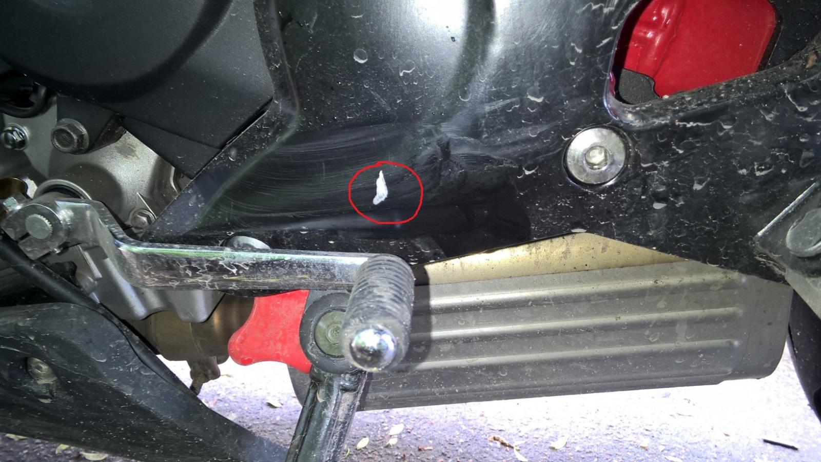

Всем привет! Забрал вчера своего коня, в белом исполнении. Накатал 60км есть некое мнение о нем:) Забирал  налегке в кедах, перчатках и шлеме, ехал через город, потолкался в пробках, на трассе ехал не более 80км\ч тк обкатка, все было гуд. Сегодня ехал в полном  фарше +черепаха, боты, колени. Есть вопрос по переключению передач, когда ехал в кедах но все было норм с переключением, в ботах дальше 3й не переключается, надо ждать пока лапка с верхнего положения вернется ,те я переключил , лапка в верхнем положении, и пока она как бы не "встанет на место" переключить выше не возможно. Не ужели из-за бот так?
У меня вроде все норм переключается,катаю в день киллометров по300.Весь правда в мошкаре и мот и сам.
Пробег700 км. В ботах передачи переключаются без проблем.
Разобрался в чем дело. Лапка в верхней точке трет по пластику(или железо там, не вникал). теперь остается ждать пока "обкатается" :). Может лапку переставить?
Надо устранять... или лапку опустить... или подточит обо что трёт с задней стороны... нельзя чтоб рычаг подклинивал... может отогнуть его чуток в сторону.
