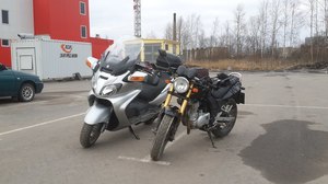

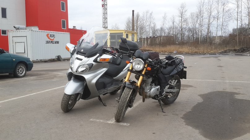

denwer Опубликовано 28 февраля, 2014 Жалоба Опубликовано 28 февраля, 2014 Что то у них с того года ещё заглохло. Я своего в феврале прошлого года последним в магазине забирал. Приехал предзаказать на май, а они мне сказали что производство прикрыто. Позвонил в БМ обещали только к осени. Пришлось забрать тот что был. Если кого интересует то до апреля выставлен на продажу. Никто не купит, сниму объяву и ещё сезон покатаю. Вот уже и сезон потихоньку открываю Цитата
